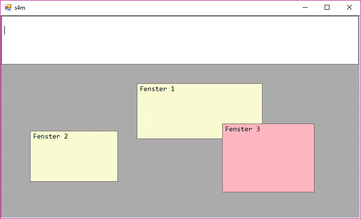

Wobei für solche Fälle man auch normale "Panes" nehmen könnte. Ist ja mehr ein Tiling-Konzept als ein MDI-Konzept.Nee, ich meine schon "windowed". Ich baue gerade den "sam"-Editor nach

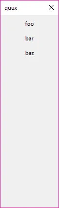

Wie kann ich einem dialog seine absurden Maße austreiben?
Beispiel:
Code:(define (test-dlg) (define the-dialog (new dialog% (label "quux"))) (new message% (label "foo bar baz") (horiz-margin 10) (vert-margin 10) (parent the-dialog)) (send the-dialog show #t))
Führt zu:
Dem Dialog explizit eine height zu geben ändert überhaupt nichts. Ich hatte es mal testweise probiert, stattdessen eine Messagebox für so was zu nutzen, das ist aber noch bescheuerter: Ab vier Zeilen (oder so) wird da automatisch eine Scrollbar eingefügt. Etwas wie (scrollbars #f) scheint es nicht zu geben.
Will keiner außer mir auch mal mehrzeiligen Text mit Racket ausgeben?
Nachtrag: Noch schöner: Das label in einer message scheint zeichenbeschränkt zu sein. Wenn ich zu viel reinschreibe, kriege ich eine "contract violation". Was für ein Unsinn.

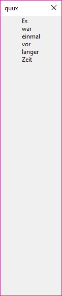

Ich würde es so machen:Labels funktionieren in Racket meines Wissens nach nur einzeilig. Wenn Du mehrzeilige labels benoetigst, muesstest Du das in etwas so realisieren:
Code:#lang racket (require racket/gui/base) (define the-dialog (new dialog% [label "quux"])) (new message% [label "Es"] [parent the-dialog]) (new message% [label "war"] [parent the-dialog]) (new message% [label "einmal"] [parent the-dialog]) (new message% [label "vor"] [parent the-dialog]) (new message% [label "langer"] [parent the-dialog]) (new message% [label "Zeit..."] [parent the-dialog]) (send the-dialog show #t)
Igitt... Danke!
#lang racket/gui
(define the-dialog
(new message%
[label "Es\nwar\neinmal\nvor\nlanger\nZeit"]
