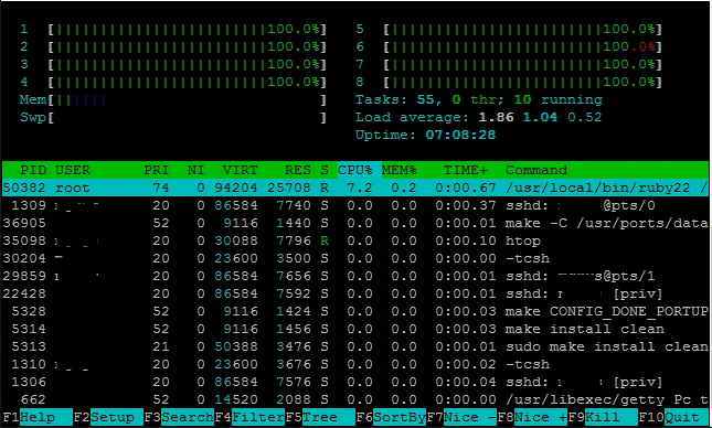

Ist das normal das von der CPU alle 8 Threads unter vollast beim Kompilieren laufen?
Sowas kenn ich ehr von Virtuellen 2 Kern Maschienen....
CPU ist nen Intel Xenon E-31245 4 Kern 8 Threads mit 3,3Ghz....
