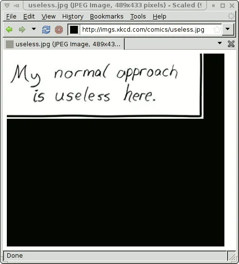

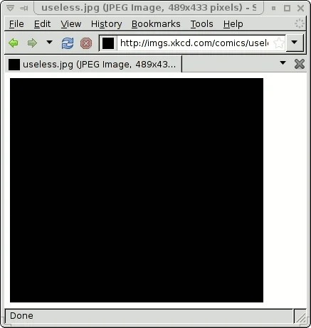

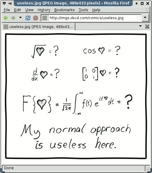

Hier eine kleine Bilderserie:
ff3_fehler_0.png: Zuerst ein normales Bild, 100% Größe, sieht richtig aus
ff3_fehler_1.png: Das Bild leicht verkleinert
ff3_fehler_2.png: Das Bild weiter verkleinert
(Verkleinerung habe ich offensichtlich durch kleinere Fenster erziehlt, ich wollte hier keine riesigen Bilder hinklatschen)
Für mich sieht das (besonders wenn man Bild 1 betrachtet) so aus als hat da jemand Vorzeichen und/oder Achsen vertauscht. 3D-Beschleunigung ist hier nicht am Start, zudem geht es um die Darstellung eines einzelnen Bildes!

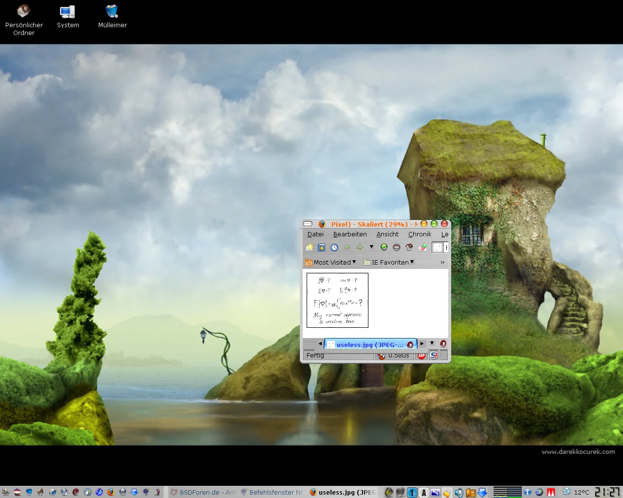

Wenn ich den Firefox3 nehme und kleinziehe,
sieht das mit diesem Bild:
http://imgs.xkcd.com/comics/useless.jpg
so aus, wie im angehängtem Screenshot.
Ziehe ich anschließend an einer Ecke vom Firefox3 Fenster
den Browser wieder größer, so bleibt das Bild zunächst
klein skaliert, springt aber dann wieder auf seine
ursprüngliche Größe von 100%,
sobald das Firefox3 Fenster wieder groß genug ist.
Ich habe sonst eigentlich
immer das Browser Fenster auf voller Bildschirmgröße,
kannte das noch gar nicht live, wie der Firefox3
Eigeninitiative ergreift und dann die Bilder skaliert.
Aber irgendwelche Bildfehler gibt es dabei bei mir nicht.
Gruß, Fusselbär

Danke, tja, es ist anders geworden, aber nicht gut. In Bild 1 war zu sehen, dass sich die Grafik beim Verkleinern nach links oben verschiebt, mit EXA verschiebt sie sich "nur" noch nach oben, aber kaputt ist es immer noch. Auch das Phänomen, dass statt dem Hintergrund beliebiger Schrott von anderswo auf dem Bildschirm zu sehen ist, besteht weiterhin.
