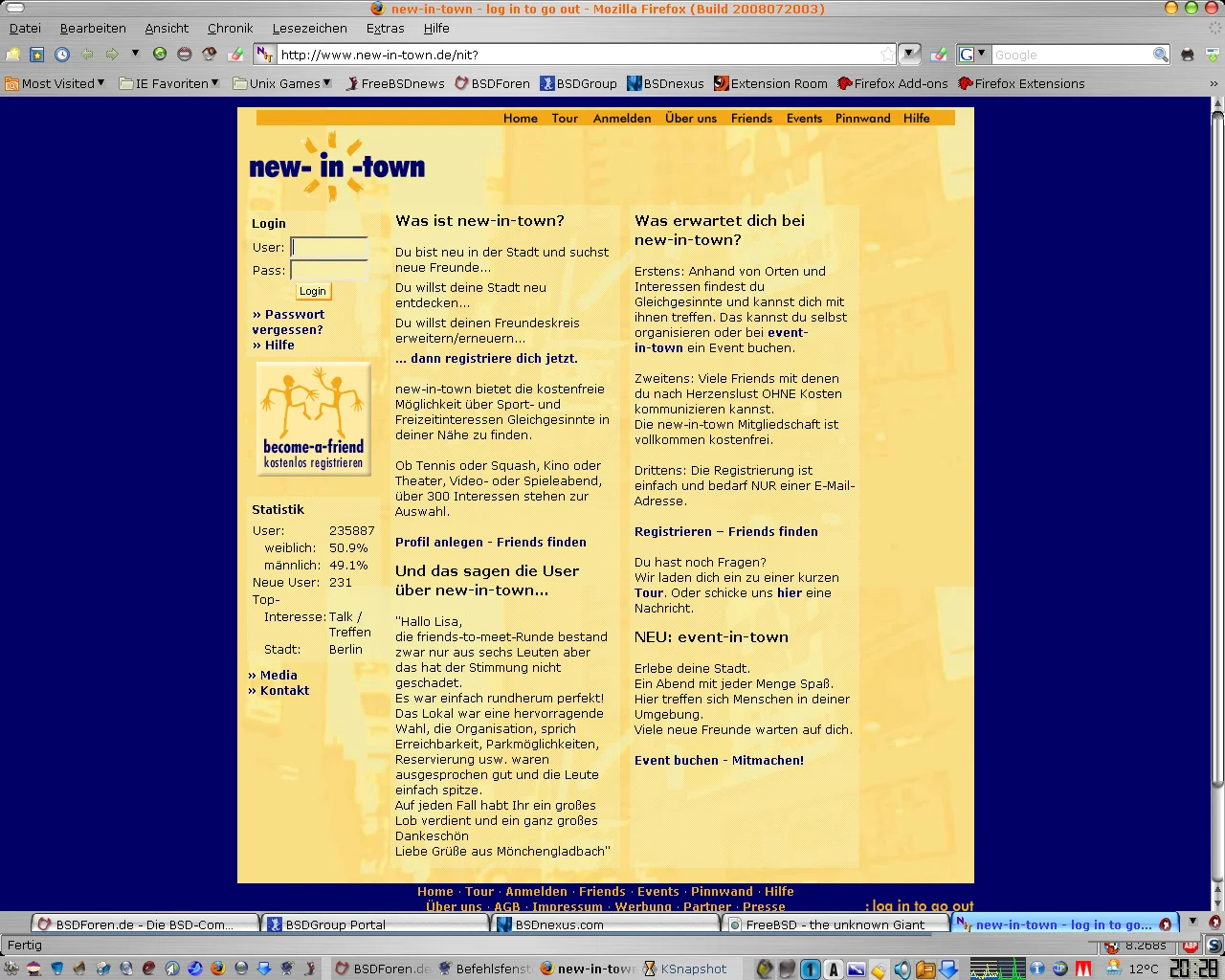

Ich kann von FF3 bisher nur abraten. Die Darstellung von Bildern ist streckenweise so defekt, dass nur schwarze Boxen oder etwas völlig anderes (Hintergrund des X, andere Teile der Seite, das geschieht besonders häufig bei Seiten mit einem Hintergrundbild) dargestellt werden. Das macht Seiten teilweise komplett unlesbar. Auch die Version 3.0.1 brachte keinerlei Abhilfe.

Habe hier den Firefox3x auf FreeBSD 7.0-STABLE i386 mit Nivida Grafikkarte und nvidia-driver
und auf FreeBSD 8.0-CURRENT i386 mit Intel Grafikkarte, Intel Treiber und dri,
läuft auf beiden Systemen ohne die von Tron beschriebenen Effekte.
Was mag das wohl für eine Grafikkarte sein, welche Grafikbeschleunigung,
denn da gibt es bei manchen Grafikkarten Auswahl zwischen XAA und EXA:
http://www.phoronix.com/scan.php?page=article&item=981&num=1
Ist SHM (Shared Memory) aktiv und konfiguriert und wenn, wie?
In der FreeBSD Kernel config wäre z.B. dies hier bezüglich SHM möglich:
# These three options provide support for System V Interface
# Definition-style interprocess communication, in the form of shared
# memory, semaphores, and message queues, respectively.
options 	SYSVSHM								# SYSV-style shared memory
options 	SYSVMSG								# SYSV-style message queues
options 	SYSVSEM								# SYSV-style semaphores
Und in der /boot/loader.conf lässt sich auch etwas bezüglich SHM einstellen:
kern.ipc.shmseg=1024		# http://bugs.winehq.org/show_bug.cgi?id=11870
kern.ipc.shmmni=1024		# http://bugs.winehq.org/show_bug.cgi?id=11870
Das verhilft z.B. auch Wine 3D Anwendungen (Spiele) zum funktionieren
und behebt bei 3D Desktops wie Beryl / Compiz(-Fusion) Grafikprobleme.
kern.ipc.shmseg und kern.ipc.shmmni können nur zur Bootzeit eingestellt werden,
daher via /boot/loader.conf einstellen und nicht über die /etc/sysctl.conf.
Manche Grafikkarten haben Probleme mit Hardware Grafikbeschleunigung,
OpenGL und compositing (Fenster Transparenz),
da könnte eventuell ein abschalten der Option Composite helfen.
Auch Xinerama kann Probleme machen.
Eventuell legt Firefox3x bereits vorhandene SHM || Xorg || Grafikkarten || Treiber Probleme frei,
die bereits latent vorhanden waren, jedoch bislang einfach nur nicht
aufgefallen sind.
Gruß, Fusselbär

Es hängt u.A. mit Bildern zusammen, die verkleinert angezeigt werden (typischer Fall: einzelnes Bild größer als das Fenster), wobei das Auftreten zudem von der Mondphase abhängt.

Gecko 1.9x, die Rendering Engine von Firefox 3x verwendet graphics/cairo
wie z.B. im Wikipedia Mozilla Firefox Artikel zu lesen ist.
(Ziemlich weit unten in der Tabelle beim Firefox 3 bei den Neuerungen zu finden)
Im graphics/cairo Port auf FreeBSD lässt sich Glitz OpenGL Support einschalten,
bei mir ist der eingeschaltet, aber ich habe auch jeweils die passenden Grafikkartentreiber in Betrieb,
die OpenGL beschleunigen.
Auf der deutschen Mailingliste zu FreeBSD Fragen berichtet ein Benutzer
dies hier:
http://www.freebsd.de/archive/de-bsd-questions/de-bsd-questions.200807/0005.html
Dies ist ein Screenshot vom Problemfall:
http://rotkap.gmxhome.de/firefox3_1.png
Auf meiner Kiste mit Firefox 3.0.1 auf FreeBSD 7.0-STABLE i386 mit nvidia-driver
sieht diese Webseite so im Firefox 3.0.1 aus, wie im Screenshot im Anhang gezeigt.
Für mich sieht damit die Webseite auf meiner Installation mit dem Firefox 3.0.1
so aus, wie ich mir vorstelle, dass sie wohl auch aussehen sollte.
Gruß, Fusselbär
