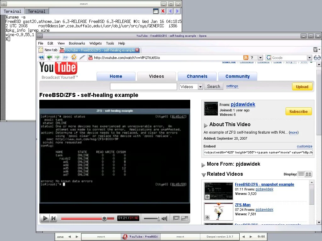

Also Opera 9.26 (Windows) laeuft hier unter wine mit Flash-Plugin.
