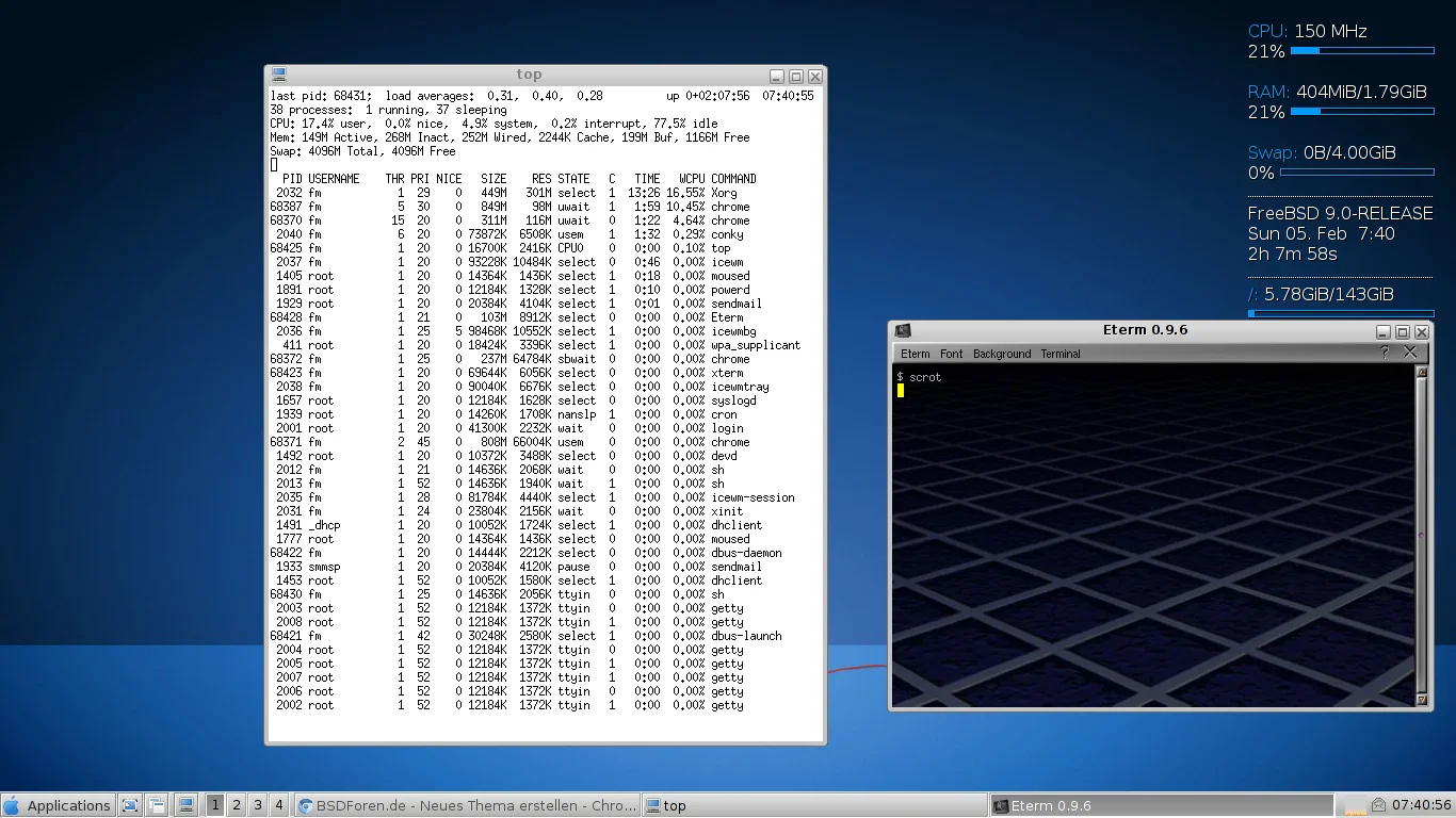

Also ich habe jetzt seit ein paar Wochen FreeBSD-9-64bit anstelle von einem Linux-64bit auf meinem Laptop (Intel Dual 2,1Ghz, 2gb Ram, 160gb HDD) laufen.
Ich habe mich strikt an die FreeBSD Anleitungen gehalten und das System nun fertig konfiguriert. (IceWM, Worker, Xorg, Chrome, Sylpheed,...) Dabei habe ich auf recht leichte Programme gesetzt, und trotzdem eine relativ schlechte Performence was Browser (Firefox ist ganz schlimm) angeht. Programme starten nun auch nicht soo flott und der RAM verbrauch ist auch mMn sehr hoch.
Da ich noch nicht so den Plan von BSD habe kann ich auch nicht sagen ob ich alles brauche was bei mir im System an Diensten etc an ist.
Unter Linux hatte ich ne Ramauslastung nach dem Systemstart von 80MB (mit aktiviertem "prelink" und "preload" und bei FBSD das doppelte). Teilweise wird sogar etwas in den Swap geladen oO welchen ich sonst fast immer aus hatte.
Swap hatte ich vllt mal in Benutzung bei großen Bildbearbeitungen oder Virtualbox:confused:
Das ganze System ist halt total träge, kommt mir vor als hätte ich KDE4 mit allen Extras installiert.
Wäre nett Ihr mir bei der Fehlersuche/Optimierung helfen könntet.
Habe mal TOP angehängt.

Ungenutzer Ram ist unnötiger Ram. Freu dich, wenn FreeBSD deinen Speicher auch nuitzt. Aktuell sehe ich da in top keine Probleme.
Was für eine Grafikkarte hast du im Notebook und welchen X-Treiber verwendest du? Was ich auffällig finde ist die CPU-Auslastung, obwohl nichts läuft. Andererseits sieht es so aus, als würde deine CPU auf 150 Mhz laufen. Hast du evtl. was laufen, was die CPU runtertaktet?

Der Screenshot sieht schon besser aus. Tipp am Rande: top -P zeigt dir beide CPUs an.
Der Rest sieht auf die Schnelle ganz ok aus. Die Platte kann nicht die Handbremse sein, ja? Besser laufen als vorhin sollte es jetzt schonmal.
