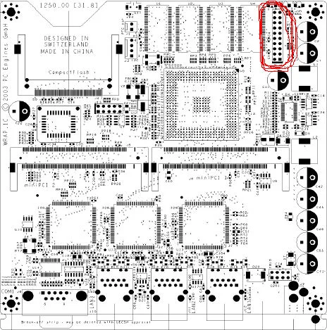

die lcds die man bestellen kann bei tronico kann man ja hier anschliessen oder? also laut doc auf der wrapseite sollte es gehn, sagt mir wenni ch mich irre, ich will es nämlich nicht aussen anschliessen
bild ist angefügt mit der stelle die ich meine (J2 heisst der anschluss)
