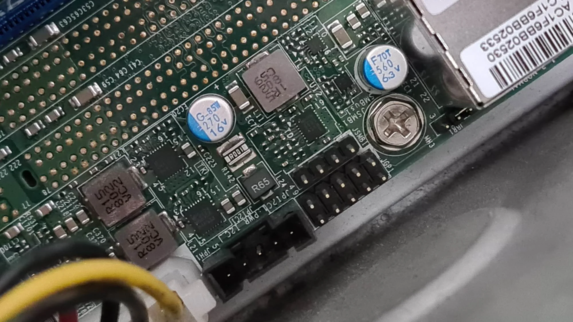

So, nun habe ich 6x ST18000NM000J (SATA) im SilverStone SST-DS380 drin. Allerdings werden immer nur 5 HDDs +1 (SSD) erkannt. Alle 6 nicht. Habe schon verschiedene Kabel und direkt-Anschluss durchprobiert und das BIOS des A2SDi-4C-HLN4F auf 1.4 vom Jan 2021 geupdated.
I-SATA 2 und I-SATA 3 geht nicht.
Im BIOS natürlich aktiv.
Wozu ist dieser Stecker (s. foto). Er würde auf JGP1 ( General Purpose I/O Header ) passen. Kommt mit dem Kabel aus dem SATA/SAS Portmultiplikator JSAS1 I-SATA 4-7 raus.
Ich wollte nun keine Wissenschaft draus machen, das scheint es aber immer noch zu sein:)
Liegts am Board? vllt doch nochmal ein Asrock Rack C2750D4I? aber hat das nicht bugs.. geht das mit den 18TB HDDs?
Will in dem DS380 eine kleine Backup-Maschine machen. Hätte da gerne SAS genommen, aber da hab ich ja kein Controller drin.
Was wäre denn euer/Dein Setup-Vorschlag für SAS mit 2 Gehäusen, also Rechner+Discs, oder halt (sowas wie) ein SuperMicro SC836, wo man gleich das Mainboard mit reinpacken kann...
Mein NetApp ist an ein C2750D4I angeschlossen. Dort ist ja der HBA drin. Mir wäre da ein Board mit mehreren PCI-Plätzen, so dass ich noch ne 10GigE Karte anschließen kann, auch lieber. Also das C2750D4I ins DS380 Gehäuse, und dann ein neues Board+Gehäuse für den NetApp-Rechner - nur welches? Also mind 2x große PCI-Steckplätze.
Viele Grüße
Total combined PCI-E lanes and SATA ports is up to 8.
Das ist entweder oder je nach Belegung der lanes.
https://www.supermicro.com/manuals/motherboard/Atom_on-chip/MNL-1951.pdf
Seite 45

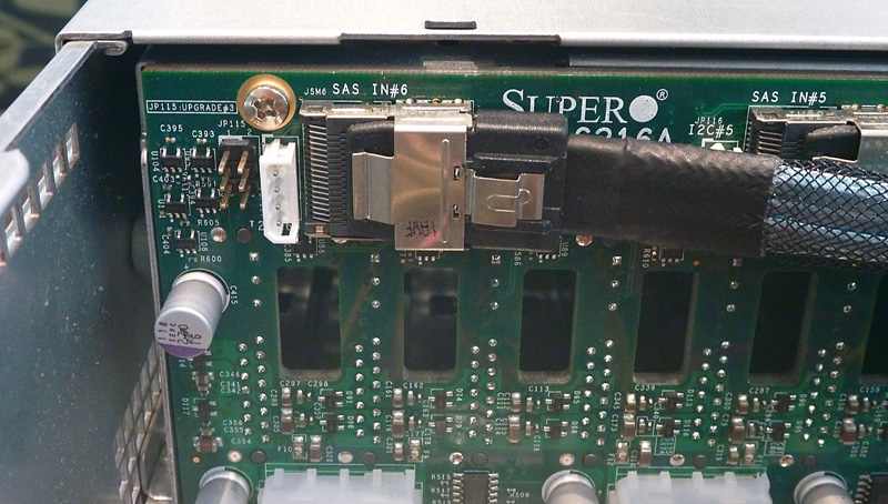

Das wird als 8x activity LED gedacht sein für die Platten.
Seite 40 -> kann man wohl dann so einrichten.
Du kannst dir ja noch einen Controller kaufen oder eine 10G-NIC?
Oder du kaufst ein Board, was beides direkt drauf hat.
Die üblichen Verdächtigen: Supermicro, Tyan, Asus, Asrock
Gehäuse: SuperMicro, Chenbro, HP, Dell
Das Board mit den bugs würde ich mir tunlichst verkneifen. Ansonsten sollte auch eine 18TB-Platte an jedem SATA3-Port gehen.
