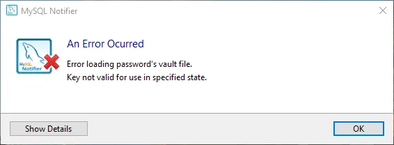

Vielen Dank für den korrekten Befehl. Ich habe den auf meinem privaten Laptop angewendet (dazu musste die Powershell erstmal im Admin-Modus gestartet werden). Nach einem Neustart bekomme ich nun eine Fehlermeldung von mysql (hatte damals MySQL Workbench installiert), siehe Screenshot. Wie bekomme ich das wieder weg? Muss ich jetzt das genau zuvor vorhandene Passwort wieder aktivieren oder geht auch ein anderes Systempasswort? Oder gibt es da eine Möglichkeit, die Fehlermeldung wegzubekommen wenn ich kein Passwort für das System haben will?

Ich kenne den Befehl nicht, aber ich vermute das der Befehl das Password nicht über den Authentifizierten user entfernt (Wie z.B. wenn du Strg+Alt+Entf drückst und dann auf "Kennwort ändern" gehst) sondern auf dieser admin-system ebene.
Dadurch wird automatisch diese "passwort-vault" (oder wie das auch immer korrekt heißt) ungültig, d.H. die dort gespeicherten Passwörter sind weg. "Irgendwo" kannst du das für den mysql aber sicher wieder hinterlegen.
Das sind die Passwörter die Windows für andere Dienste speichtert, unter Klassische Systemsteuerung -> Benutzerkonten -> "Eigene Anmeldeinformationen verwalten " kann man sich die wenn sie nicht gerade zurückgesetzt worden, anzeigen lassen.
This happens when you're changing your Windows password. This message comes from MySQL Workbench. To correct this issue, start MySQL Workbench and it will ask you if you want to clear the vault cache. Then try to connect to your MySQL and click to save the password into the vault.
