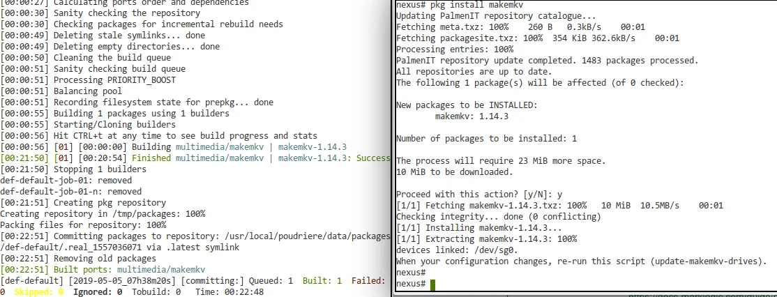

So, der Port ist da: https://github.com/Zirias/zfbsd-ports/tree/master/new/multimedia/makemkv
Erster kleiner Test:
Wer ihn nutzen will kann einfach meinen ports-development tree clonen:
# git clone https://github.com/Zirias/zfbsd-ports
Bauen in poudriere funktioniert, allerdings muss man die spezielle MakeMKV EULA akzeptieren. Man kann z.B. folgendes in /usr/local/etc/poudriere.d/make.conf schreiben:
LICENSES_ACCEPTED+= MAKEMKV
Der Port ist insgesamt ziemlich dreckig, wie schon die manuelle Vorgehensweise nach meinem HOWTO auch -- gebaut wird mit FreeBSD headern (für ssl, expat, zlib) und dazu Linux libraries (potentiell auch andere Versionen). fdk-aac und ffmpeg werden statisch gelinkt, dazu werden die statischen libs im "pre-configure" gebaut und in ein temporäres Verzeichnis installiert, das führt dazu, dass der Port einen Großteil der Build-Zeit scheinbar in der "configure" Phase verbringt. Nicht besonders schön, aber so funktioniert es.

habe mal dein Port durch mein Poudriere durchgejagt und es läuft durch mit linux-c7 und linux-c6. Ich kann es erst wahrscheinlich in der kommenden Woche richtig testen wenn mein Bluray Laufwerk da ist.
Gruß Daniel

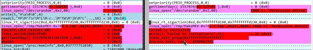

Komme dem "nicht-root-Problem" tatsächlich mit truss ein wenig auf die Schliche -- links root, rechts non-root:
Ok, denke der Zugriff auf /dev/urandom (ist nur ein symlink zu /dev/random) ist für makemkvcon nicht "fatal". Wie funktioniert dieses Device eigentlich, soll das so sein, dass man darauf schreibt? :o Das darf bei mir in der Tat nur root. Sollte ich das ändern?
Das eigentliche Problem scheint zu sein, dass makemkvcon bei mir als normaler User kein temporäres File schreiben kann. Ok, also ich habe ein Verzeichnis /compat/linux/tmp -- erste Frage: soll das eigentlich da sein? Es ist leer. Und natürlich hat da nur root Schreibrechte, das klingt mir für ein /tmp auch nicht besonders sinnvoll ... aber wieso sollten Linux-Prozesse überhaupt ihr eigenes /tmp haben? Ist da einfach irgendwas durcheinander auf meiner Installation?
Danke und Grüße
Felix
Edit: das tempfile ist auch wirklich die einzige Ursache, wenn ich einfach mal die Rechte auf /compat/linux/tmp setze (g+w, o+w, +t) dann läuft makemkvcon bei mir auch problemlos als normaler User ;)
