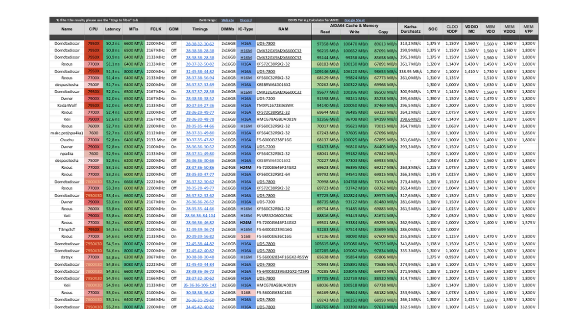

Eine Menge Zahlen, die Tabelle taugt als Kaufberatung und viel Input zum OC. ;)
