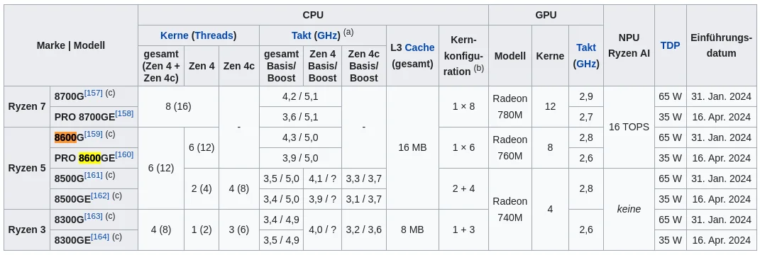

Spricht nichts dagegen (aber sei dir klar darüber, dass on-die-ECC kein echtes ECC ist). Bei der CPU würde ich auch eher zu der 8000er Reihe tendieren, einfach weil sie neuer ist.
Die NPU brauchst du als Datenhalde eher nicht, also einen 8300er oder 8500er. :)

Bezüglich der CPU:
Da bin ich mir noch nicht sicher, die kleineren haben weniger PCIe-Lanes und die mit mehr, kosten halt mehr.
Muss da noch mal etwas genauer schauen, hab aktuell eine PCIe3.0 x8 (Mellanox ConnectX-3 QSFP+) und eine Broadcom HBA (glaube PCIe2.0 x4) Karte drin.
