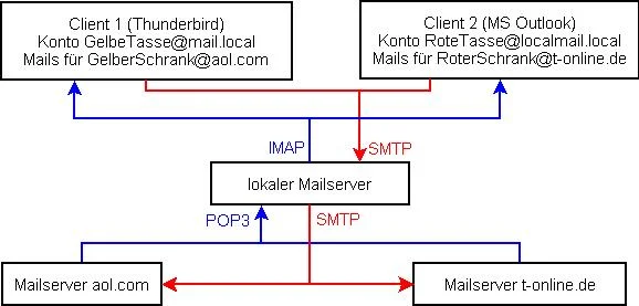

Insgesamt meinte ich das so:
attachment.php
Gruß MHLInk

Ich habe nun mit "relayhost" rumgespielt und folgendes festgestellt:
Wenn ich meine Mailadresse im Mail-Client (Thunderbird) lokal lasse, also im Internet ungültig, blockt der SMTP-Server meines Mailproviders die Mail ab. Ändere ich die Mailaddy im Client auf die MailAdresse, die ich schonst auf diesem Server benutze, so wird sie über den SMTP verschickt.
Über die "sender_canonical_maps" läuft es dann ohne im Client was zu ändern, so wie ich das eigentlich mochte.
Jetzt muss ich das nur irgendwie so hinbiegen, dass Postfix automatisch entscheidet, ob die Mailadresse von t-online.de oder aol.com ist.
Ich hatte gelesen, das es transport_maps gibt. Aber ich meine aus dem Text zu verstehen, das sich das bei ausgehenden Nachichten auf den Empfänger, an den die mail über den SMTP gehen soll, bezieht. Trotzdem werde ich das morgen mal ausprobieren, mehr als kaputt gehen kann es ja eh nicht ;)
Gruß MHLInk
