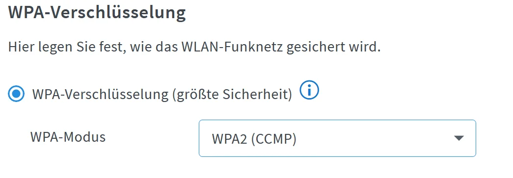

@CommanderZed : Diese Angaben hatte ich vergessen, weil ich den Kanal 6 im 2,4GHz-Band, WPA2 mit CCMP, Wifi4 eingestellt habe. Der Kanal ist bei uns hier am wenigsten frequentiert. Mit dem Kanal bewege ich mich damit in einem Bereich, der keine Probleme machen sollte.
Die SSID ist "Erdbeere" (ohne Anführungszeichen), Der PSK ist 32 Zeichen lang und enthält keinerlei Sonderzeichen. Mit diesem PSK kommen alle älteren Geräte (BB, Raspberry, T400, Futro S920, FairPhone 3, BB Bold 9900) und neuesten Geräte (Samsung Galaxy Tab S6 Lite) bestens zurecht. Das einzige System, das herumzickt ist das T480.

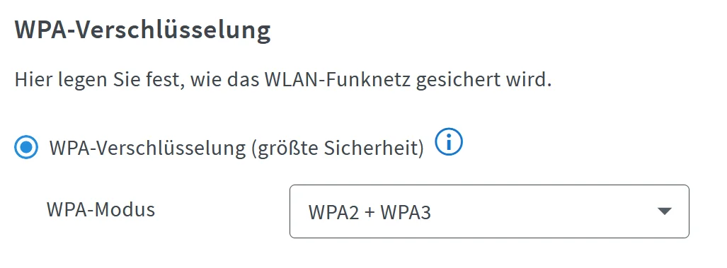

Da ich keine brandneuen Fritzboxen kenne: Ist das explizit WPA2(-only) oder WPA2/3 (mixed mode nach Bedarf)?

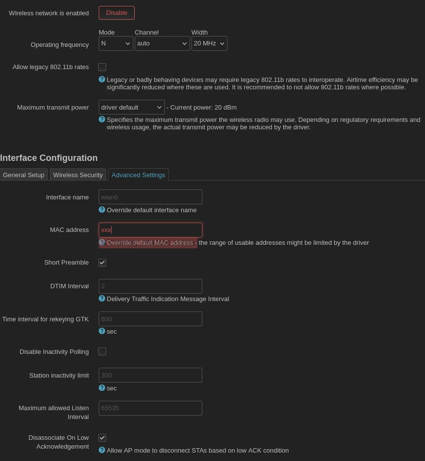

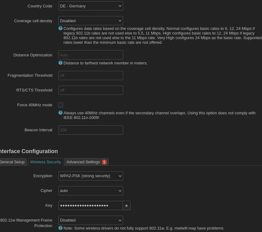

Kannst du ggf. mal screenshots der Fritzbox posten (natürlich mit dickem Balken über dem PW und der SSIDs der Nachbarschaft :D ) bezüglich der möglichen, weiteren Settings?
Edit:
Screenshots von openwrt, da sind für Details die Infotexte anbei, wo es Probleme geben kann. Eventuell piekst dir ja was ins Auge, das eventuell für die Fritzbox gilt. (auch, wenn sonst damit alles geht mit den gelisteten Geräten)

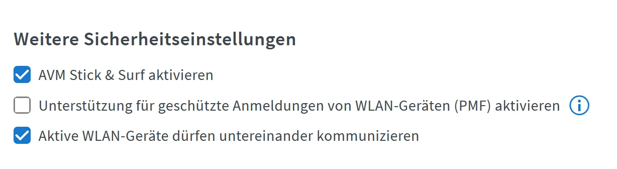

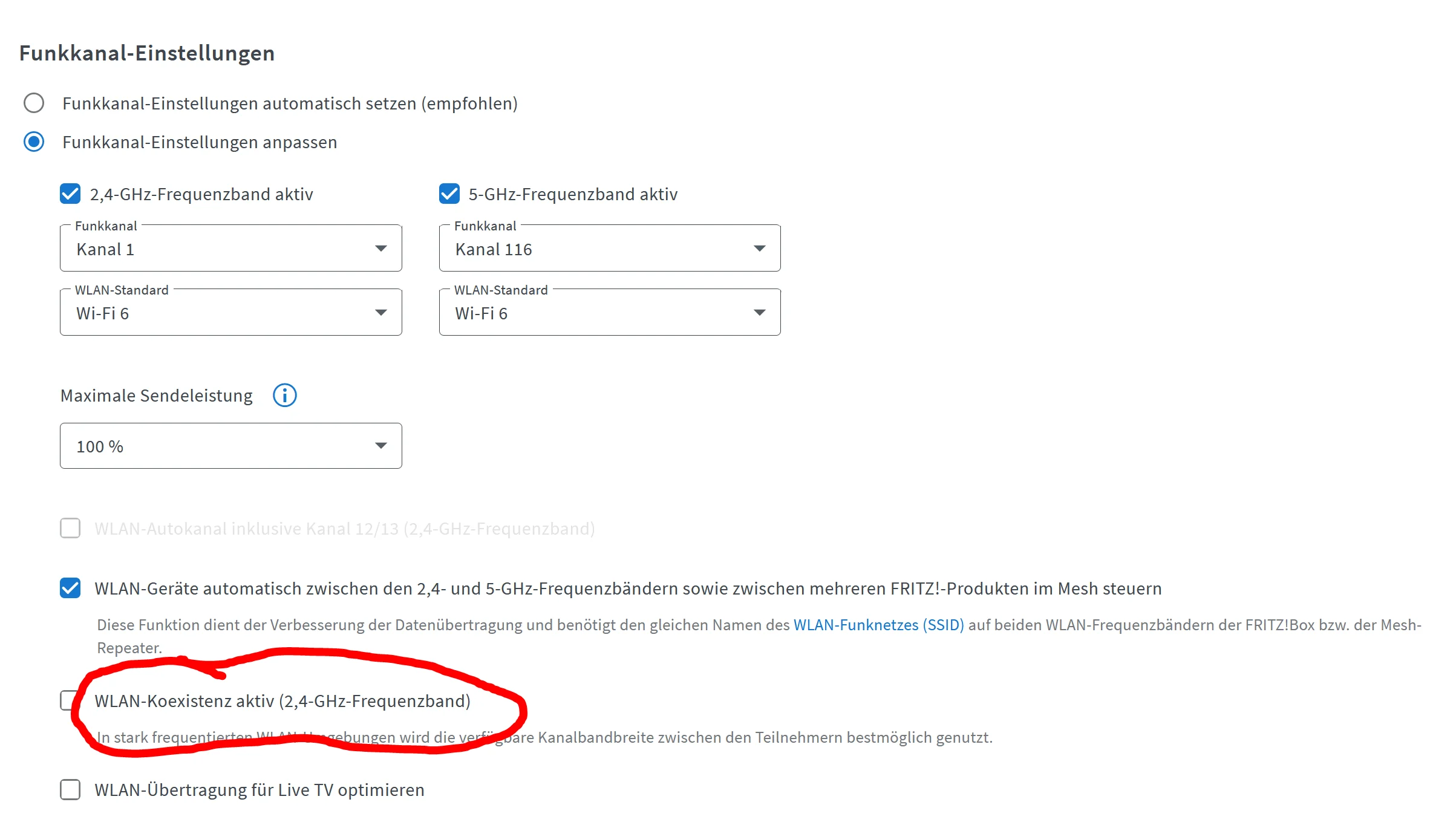

Wie schauts denn mit den Einstellungen da unten?
Mit der WLAN-Koexistenz hatten einige meiner Mitbewohner mit ihren onlinegames probleme, villeicht auch mal ausschalten sofern noch nicht.
Auja, das sollte man alles mal Durchprobieren. Möglicherweise reicht auch bereits Stick & Surf deaktivieren, das braucht man eh nicht, wenn man keinen AVM-Stick hat.
