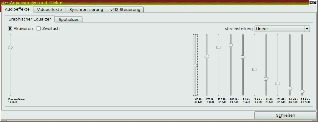

Naja du koenntest dir schon mal audio/baudline angucken und das Signal Fourier analyisieren. Damit kannst du sicher bestimmte Frequenzteile isolieren und die dann versuchen zu unterdruecken.
immer wieder interessant,...
Seit langem habe ich kein TV-Gerät mehr, aber bei wichtigen Ereignissen, wie Fussball WMs, da kann ich auf den Netzwerkstream der Sat-Box zugreifen und so trotzdem zusehen.
Mein Lieblingsplayer ist inzwischen VLC.
VLC hat eine Möglichkeit, einen einfachen Filter über unterschiedliche Frequenzen zu betreiben und dabei mittels Schiebereglern den Sound zu beeinflussen. Das dürfte deinem Wunsch schon relativ nahe kommen, obwohl das Frequenzgemisch der afrikanischen Tröten natürlich in dem bereich normaler Sprache auch stark vertreten ist und somit immer durchkommt.
Alleine, es ist sehr einfach diese Filter zu bedienen und das ergebnis direkt zu hören.
VLC bietet selbst eine Möglichkeit einen Stream ins netz zu stellen.
Grundsätzlich wäre da also auch eine Verwirklichung deines Wunsches vielleicht machbar, indem dann der komplette Stream, also Video und Audio umgewandelt und ins Netz gestreamt würden, oder auch auf einen entsprechenden Ausgang zu einem Endgerät gelenkt werden.
Der angehängte Screenshot schien schon recht gut zu wirken, aber je länger man zuhört, desto nerviger werden dann die Tröten doch wieder! Das ist wahrscheinlich mal wieder viel Psychologie und vielleicht nicht so einfach per Technik zu lösen.

Was SW-Lösungen anbelangt, bin ich mit dem VLC und seinen Möglichkeiten schon relativ zufrieden. Das Tröten ist ncht weg, aber nicht mehr so extrem lästig.
Ein Kollege will es nun mit http://www.macnotes.de/2010/06/15/vuvuzela-sound-im-tv-filtern-anleitung-zur-horbaren-fussball-wm/ sowas versuchen. Ich habe mir das noch nicht angesehen. Er sagt, weil wir die Übertragung auf unseren Sat-Boxen aufnehmen und dann zeitversetzt abspielen können, sei das eine gute Idee und er will das halt probieren.Tatsächlich ist es nicht schlimm, eine Minute oder auch mehr versetzt zu sehen. Wichtiger ist, Ton und Bild wieder synchron zu bekommen.
Was die Tonquallität betrifft, mache ich gerne ein paar Abstriche bei der Sprachwiedergabe. Ich erwarte bei einem Fussballspiel keinen Highend Sound.
Mir selbt gefallen zu starke Bässe im allgemeinen nicht, doch mit VLC und dessen Equilizer mochte ich die Übermäßige Betonung sehr niedriger Frequenzen, weil dann von der Eintönigkeit der Tröten besser durch Trommeln und Ballkontakte abgelenkt wird.
Alle hohen Frequenzen spielen kaum eine Rolle.
Die maximalen Effekte spielen sich im Bereich 150Hz bis 500Hz ab. Bei VLC gibt es leider nur fest zugeordnete Frequenzen. 170Hz und 300Hz sind hier die bedeutendsten. Es lohnt sich, damit zu spielen.

Bei mir ist es wie bei spaulding, ich komme mit den vorgefertigten Lösungen gut klar, vor allemmit dem Tip zu VLC von Fusselbär: http://www.pcwelt.de/specials/wm-sp...ela-filter-fuer-vlc-media-player-und-mplayer/
und bei mir ist das dann:
/usr/local/bin/qvlc --audio-filter=param_eq --param-eq-f1=233 --param-eq-f2=466 --param-eq-f3=932 --param-eq-gain1=-20 --param-eq-gain2=-20 --param-eq-gain3=-20 --param-eq-lowf=100 --param-eq-lowgain=15 --param-eq-q1=10 --param-eq-q2=10 --param-eq-q3=10
also, quasi unverändert übernommen.
