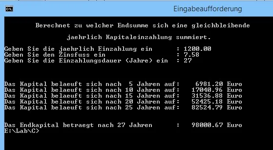

Ich habe mal eines von meinen alten Übungsprogrammen von QuickC auf den GCC übertragen - es macht etwas halbwegs vernünftiges, es berechnet einen angesparten Kapitalwert. Beispiel, Eltern beschließen von der Geburt ihres Kindes an jedes Jahr 1200,00 Euro einzuzahlen, zum 21. Geburtstag wird es ausgezahlt.
@logoft, auch wenn man das im Moment noch nicht versteht, aber es ist ein Beispielsziel mit Hilfe einer guten Einführung in C sich dahin vorzuarbeiten, daß man es versteht, und eigene Programme frei entwickeln kann. Es gibt keinen anderen Weg eine Programmiersprache zu lernen, jedenfalls kenne ich keine andere.
Den Quelltext kann man so wie er ist in einen Editor eingeben, nur "cls" muß unter ix ersetzt werden. Compileroption für den GCC: gcc -o kapitalwert kapitalwert.c -lm

Die Ausgabe sollte so aussehen:
