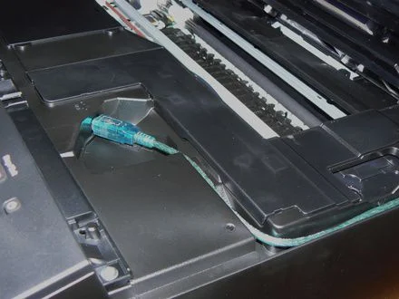

Das Bild habe ich gefunden, der USB-Anschluss ist wohl etwas versteckt.

Ihr habt Recht: Die Schnittstelle ist tatsächlich vorhanden :o peinlich, peinlich. Hab ich aber erst mithilfe von Holgers Bild gefunden.
Hätte ich doch nur das Handbuch ordentlich gelesen ......
Werd das Gerät gleich mal anstöpseln.

Dennoch hatte ich den Eindruck, das manches nicht gelesen, sondern einfach nur ganz schnell überflogen wird. Dann wird es natürlich schwierig, das Ziel zu erreichen. Oder es wird unnötig kompliziert gemacht. Für mich war es das schnellste, auf Amazon nachzuschauen, als das ganze Handbuch zu lesen. Im übrigen ist die USB Schnittstelle meineserachtens ganz schön versteckt, so das man sie nicht auf Anhieb findet. Deswegen war Dein Bild wirklich hilfreich. So, auch ich bin mit meinem bescheidenen Wissen am Ende. Es kann wirklich nicht sein, das man sich heute noch stundenlang damit beschäftigen muß, nur einen handelsüblichen Drucker einzurichten. Und bei dieser Meinung bleibe ich auch. So unsere unterschiedlichen Ansichten und Meinungen helfen hier auch nicht wirklich weiter, denn @berni511 will einfach nur drucken.
