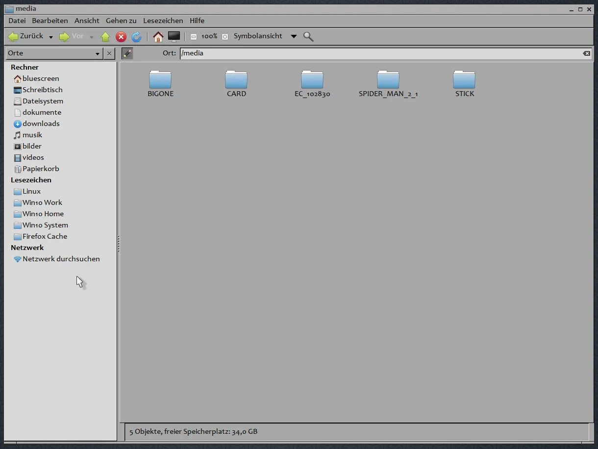

#68
Hallo !
Mal ein Update :
Benutze Openbox als Oberfläche , der Desktop wird vom Pcmanfm verwaltet ! ( pcmanfm --desktop & )
1. USB(2&3)-Sticks und Micro-SD mit Multireader funktionieren einwandfrei .
Werden beim einstecken auf dem Desktop angezeigt und lassen sich per Klick
auch mounten !
Beim unmounten per Pcmanfm oder Caja verschwinden die Icon auf dem Desktop und im Dateimanager !
2. Audio - CD`s erscheinen keine , habe ca. 10 Stk. getestet !
3. DVD`S erscheinen , können gemounted werden aber beim unmounten bleiben die Icon
erhalten ! Wie Cabriofahrer schon sagte !
4. BlueRays erscheinen auch nicht !
Die Ordner auf die eingehängt wurde bleiben beim unmounten in /media erhalten !!
So gewollt ?
So gewollt ?
Das Verhalten zeigt sich, wenn der Datenträger nicht per dsbmd ausgehängt wurde. Ist behoben (https://github.com/mrclksr/DSBMD/commit/8658063ed3396e13a4120e8cc6de53fa12b2081a). Danke für den Hinweis.
Wo genau? In dsbmc oder in einem der Dateimanager?
