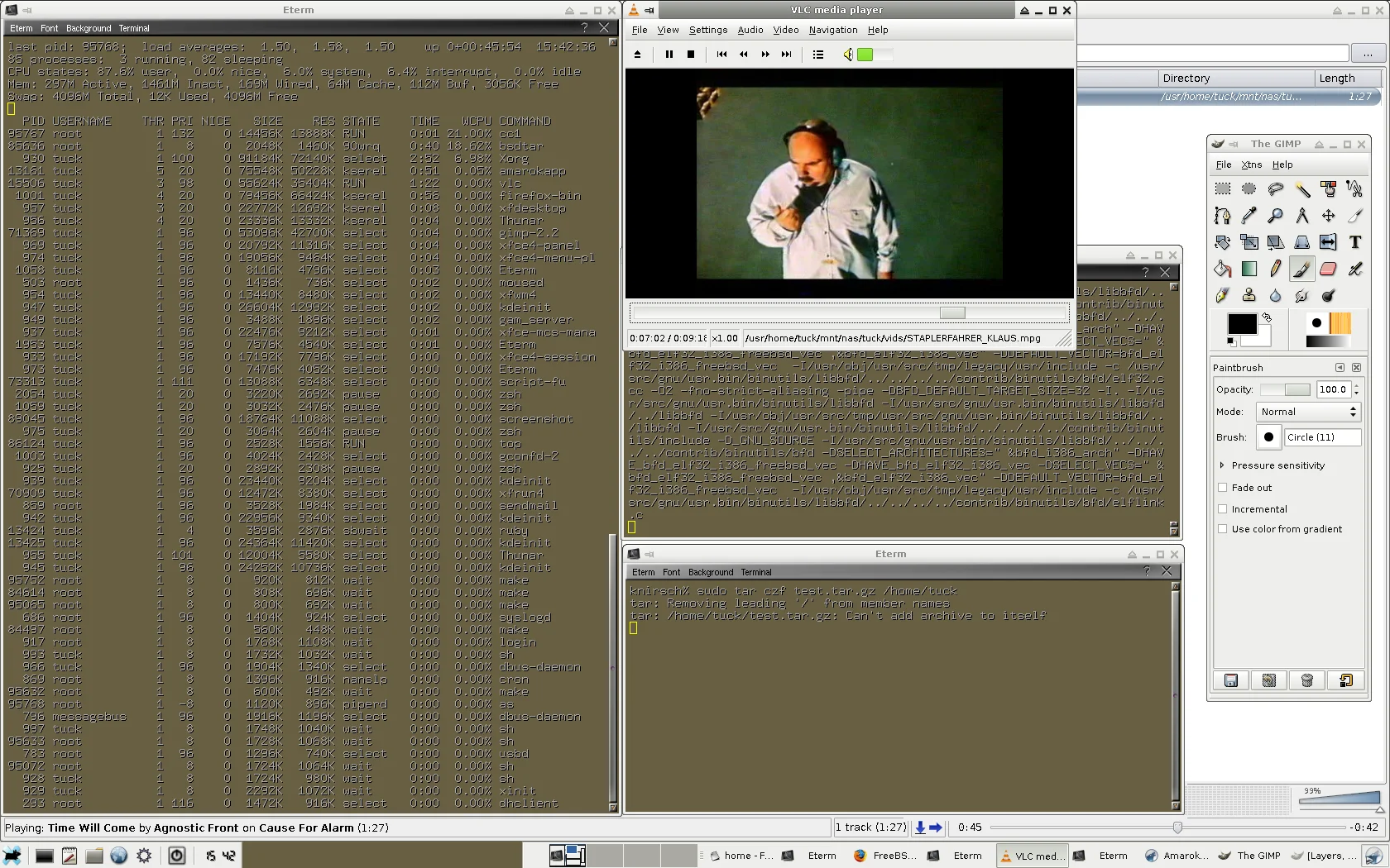

Ich baue grad die Welt und stecke zusätzlich mein Homeverzeichnis in einen Tarbollen. Amarok und vlc laufen auch und ich merke überhaupt nichts. Ok, also es knackt nichts, es ruckelt nur wenn ich ganz schnell ein Fenster durch die Gegend schiebe.
World of Warcraft würde ich jetzt allerdings trotzdem nicht gleichzeitig spielen :D
Hier ein Screenshot und die dmesg.

Ok, mir fallen zwei Sachen auf:
a) Du hast einen NVidia-Chipsatz (nForce), ich einen VIA. Haben die anderen Betroffenen auch VIA-Chipsätze? Ich habe noch viel gegoogled und einen recht alten Beitrag (aus Zeiten von 5.x) gefunden, in dem sich auch viele über die miese Performance bei VIA-Chipsätzen beklagt haben.
b) Du hast 2gb RAM, ich habe 1gb. Ich hatte auf einer virtuellen Linuxmaschine auch kürzlich das Problem, dass der Prozessor I/O-waits nicht abarbeiten konnte; eine Erhöhung des Hauptspeichers brachte dann Abhilfe, weil das System nicht mehr ins Swap auslagern mußte
