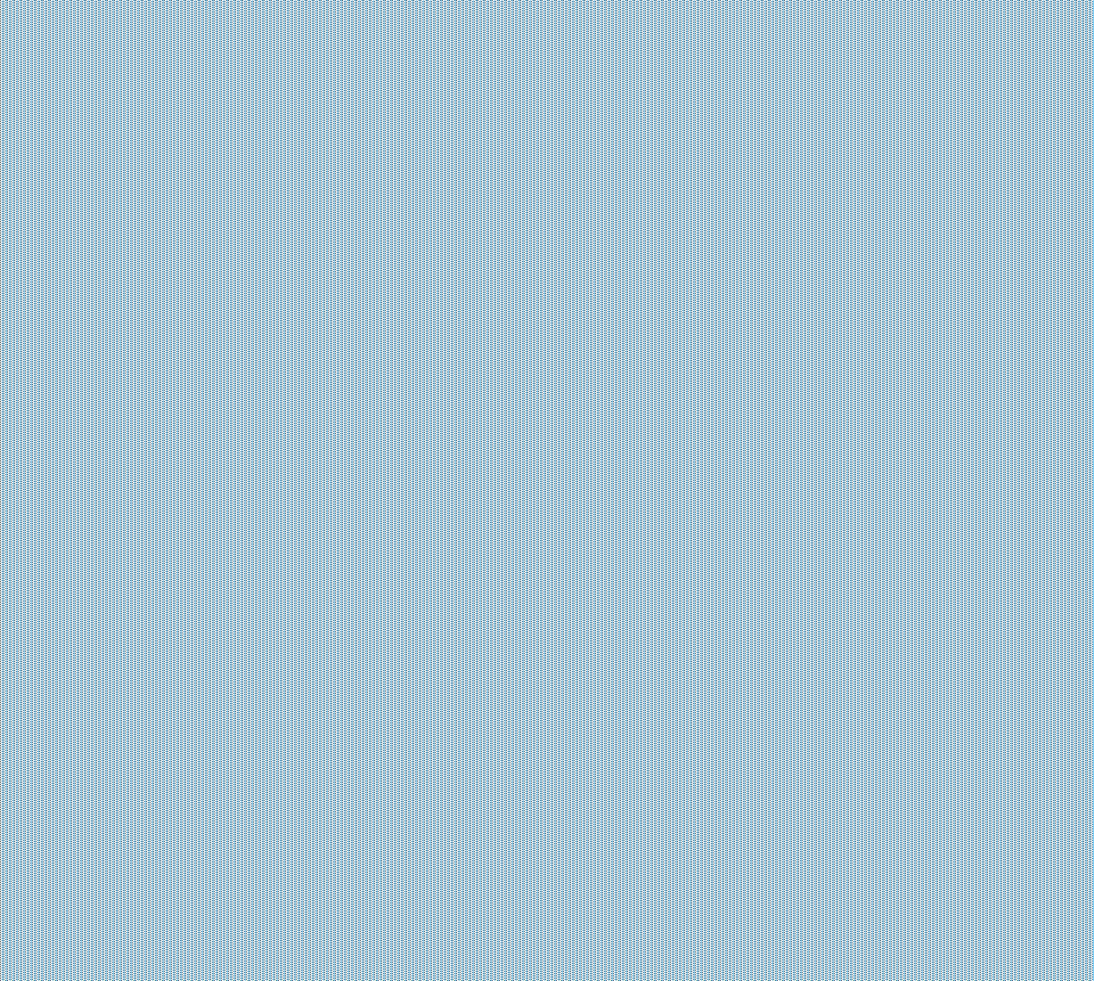

Ok. Es scheint hier einen breiten Konsens darüber zu geben, was richtig ist.
Kann es aber sein, dass wenn ich die gleichen Symptome auf einem anderen Gerät mit derselben OpenBSD-Installation habe, dass es evtl. doch am Betriebssystem, zumindest meiner Installation liegt? Siehe Anhang:
Naja da du ja die Hardware getauscht hast liegt der verdacht dann schon sehr nahe.
Was @mr44er noch meinte - könnte die Platte einen weg haben? Du könntest die smartctl-ausgabe mal posten. Denn die Platte hast du ja nicht auch getauscht.
Sonst könnte es natürlich an deiner Konfiguration oder Installation liegen. Oder du verwendest irgend eine Software die das evtl. auslöst die der rest hier nicht nutzt.
Zumindest @midnight fährt ja absturzfrei auf recht ähnlicher Hardware.
