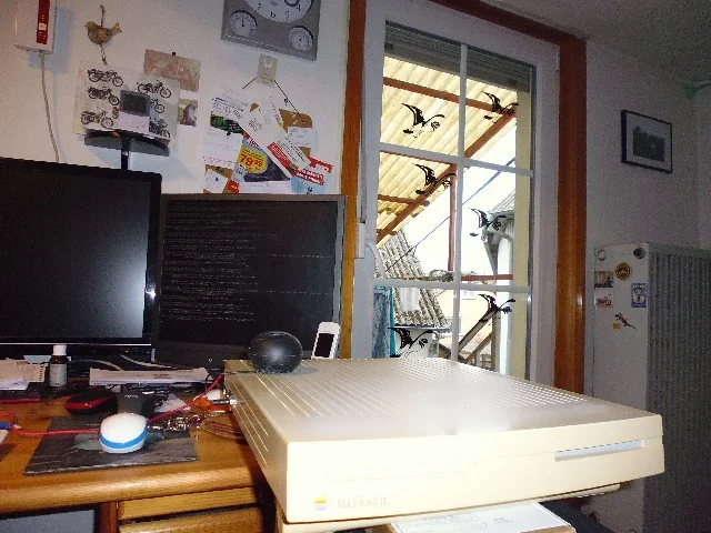

Mittlerweile ist das Gehäuse komplett angepasst und bis auf eine winzige Kleinigkeit bin ich fertig. Warte nur noch auf 150mm Lichtwellenleiter, um die Aktivitätsanzeige auf der NGFF-SSD vom Board in die Frontplatte zu bekommen - Kleinigkeit.

Damit wäre mein LCII-Projekt beendet und wird am 6.12. übergeben.
