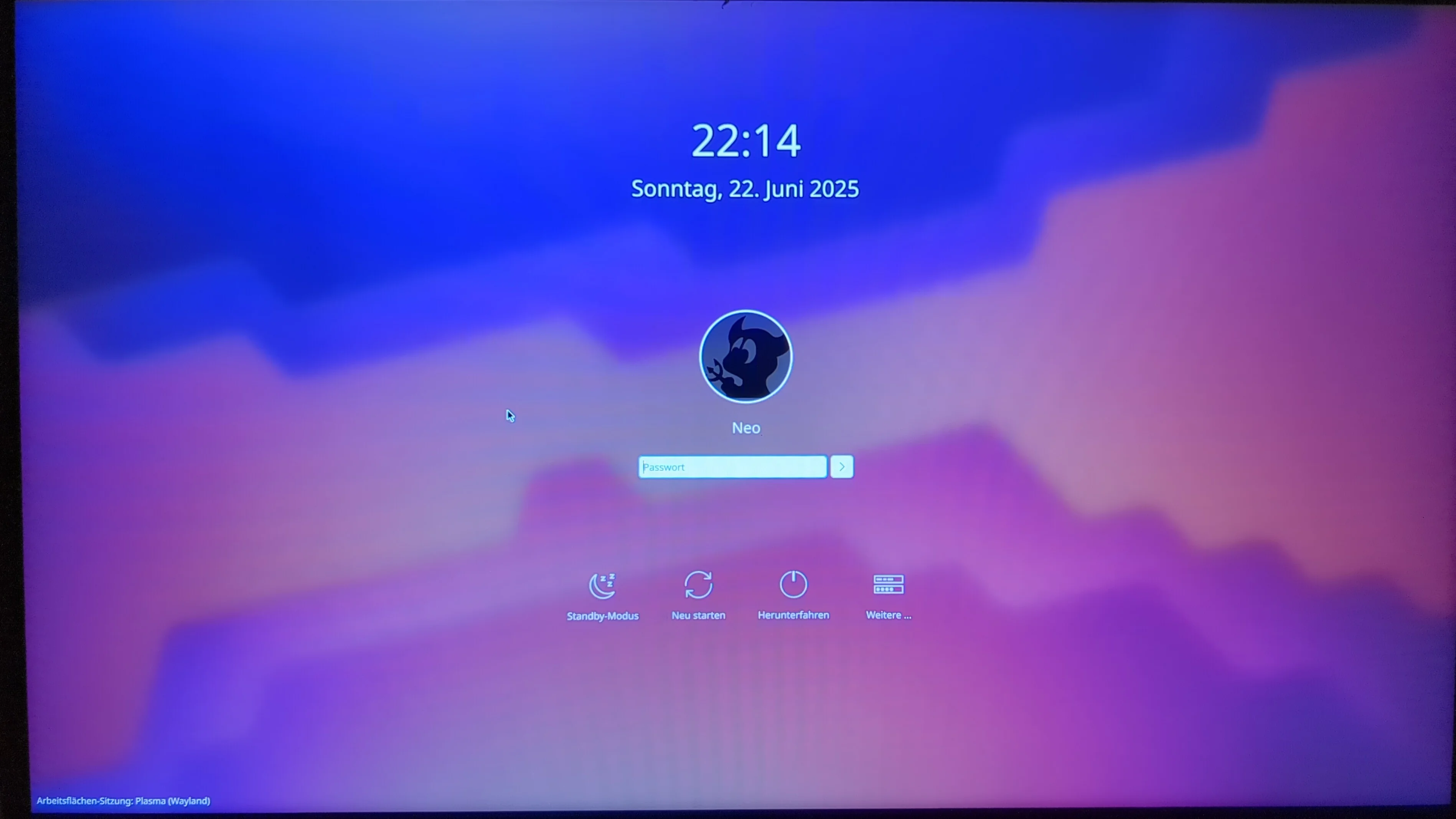

Ich bereite mich vor KDE und Wayland nochmal zu installieren. Letztes Mal stürzte der Desktop bei rechts Klick mit KDE dauernd ab.
Im Handbuch ist unter Desktop Enviroments KDE, Packets x11/KDE gelistet. https://docs.freebsd.org/en/books/handbook/desktop/index.html
Wie ist das zu verstehen? Kann ich: https://docs.freebsd.org/en/books/handbook/wayland/ einfach Wayland installieren und an der Stelle wo ein Compositor dran kommen würde, KDE installieren.
Ich müsste ja so beginnen:
Wayland
pkg install wayland seadt
sysrc seatd_enable="YES"
service seatd start
Nach Anleitung käme jetzt schon die Wayfire Installation.
In diesem Fall müsste ich ja im Handbuch wechseln zu KDE Installation.
KDE
pkg install kde
sysrc dbus_enable="YES"
Dann kommt starten Sie KDE.
pkg install sddm
sysrc sddm_enable="YES"
Muss ich sddm installieren damit KDE funktioniert weil ich ja schon Wayland installiert habe?
lies mal da und vielleicht einige Seiten davor schon, was @bluescreen zum Starten einer KDE-Session sagt. Auch nach dem verlinkten Beitrag gibt es einige Aussagen zu KDE.
Man muss KDE mit Wayland nicht per sddm starten, aber es ist eine einfache Methode die oob gute Ergebnisse liefert
