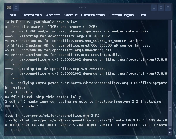

Hallo ,
wollte heute OOO 3-RC selbst bauen. Mit der Option -DWITH_TTF_BYTECOD_ENABLED !
Die Kompilierung hält dann an mit ->
File To Patch :
Was brauch ich an der Stelle ?
:confused:

hast du deinen Ports-tree up to date?
solche Meldungen hatte ich häufiger und beinahe niemals mußte ich was machen, es lief also für gewöhnlich durch und vorhandene Patches wurden eingearbeitet. Dazu muß aber der Portstree eben aktuell sein.
/usr/ports/editors/openoffice.org-3-RC/work/OOO300_m9/freetype
sollte eine Datei freetype-2.2.1.patch enthalten und die würde geändert werden, wenn ich das recht verstehe.
Ich habe das eben auch mal probiert, aber kann nun nicht weiter machen.
Die freetype-2.2.1.patch ist eben gar nicht da, worauf sich die Änderungen beziehen würden. Nun weiß ich nicht, was da am einfachsten zu machen ist. Einfach den Patch löschen? Vielleicht. Vielleicht sehen, ob eine brauchbare Datei im /usr/ports/editors/openoffice.org-3... entsteht, das müsste durch Anwerfen von make passieren. Oder direkt in das Archiv hineinsehen, das downgeladen wird, aber dazu ist meine /tmp Partition hier leider zu klein.
edit: wie ich sehe, verweist die patch Anweisung außerdem auf
-*** misc/freetype-2.2.1/include/freetype/config/ftmodule.h Mon Jan 30 11:49:42 2006
---- misc/build/freetype-2.2.1/include/freetype/config/ftmodule.h Wed Apr 4 20:04:02 2007
und wenn ich genauer hinschaue, gibt es in misc kein freetype mehr, die stehen nun unter print und deshalb ist dieser patch insgesamt evtl obsolet, oder müßte grundsätzlich angepasst werden.
edit2: Vielleicht verstehe ich das aber auch falsch und es ist ein misc im work-direktory gemeint, das aber auch nicht vorhanden ist.
Nunja, ich habe noch viel zu lernen.
nachdem ich mich etwas weiter durch man tar gehangelt habe, konnte ich aus einem distfile von der OOo-2er Version ein solches Patchfile extrahieren und dann die Frage beim bau entsprechend beantworten:
/usr/ports/editors/openoffice.org-3-RC/work/OOO300_m9/freetype/freetype-2.2.1.patch
Ob das nun any good ist, weiß ich auch nicht, denn ich habe mir zuvor noch nicht mal dieses fremde patch angeschaut. Es sollte nur ein Test sein und jedenfalls, damit geht dann die Installation erst mal weiter.
Deshalb wäre es eine Möglichkeit für dich, es ähnlich zu versuchen. Also, das distfile zu einer möglichst nahen Version zu laden, das patch-file zu extrahieren und an den vorgesehenen Platz zu bringen. Danach baut dann wenigstens das ganze mal weiter.
edit: wenn du etwas weniger downloads investieren möchtest, hier angehängt das patch file, mit dem ich es nun versuche.
edit2: musste das file von .patch nach .txt umbenennen, sonst war es nicht erlaubt.
  • freetype-2.2.1.txt
@pit234
Hallo !
Habe die Datei mal ausprobiert ! Scheint zu funktionieren !
Nu` mal abwarten ob zu ende gebaut wird :ugly:
Vielen Dank !
