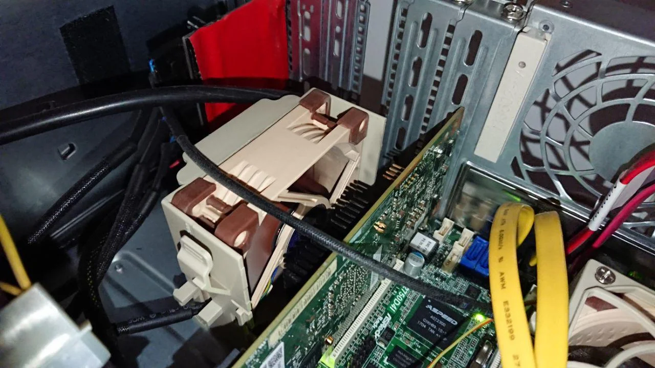

Besitzt du so ein Thermometer mit Fühler? Diese SAS-Controller laufen brutal heiß, haben wenig Auflage, weil der Chip winzig ist, schlechte Ableitung durch das Pad und werden noch heißer, wenn ein scrub läuft.
Mich würde da die Temperatur während nem scrub interessieren, zumal die alle nur Passivkühler drauf haben und man dann am Chip nochmal 10-20° dazurechnen kann. Auf die Sache mit der Temperatur komme ich, weil das genau bei mir der Punkt mit geli war.
da kann ich mr44er nur zustimmen, ich habe mal in einen Desktop versucht eine dual SAS2008 von LSI zu flashen, das habe ich dann aufgegeben und das in einem Proliantserver gemacht weil die Kühlung im Desktop so schlecht war das der Kühlkörper schon nach dem boot meiner DOS Umgebung so hieß war das ich ihn nicht mehr schmerzfrei anfassen konnte. Zugegeben ist der Dual SAS2008 die ungünstigste Kombination, aber je nach Kühlung kann das sehr wohl größere Probleme geben.
Gruß ré
Hi! ja, das mit der krassen Hitze ist mir am Anfang schon aufgefallen, seitdem habe ich einen Lüfter davorgestellt, der Kühlkörper ist damit nur lauwarm. Aber ich checke, ob der noch funktioniert ;) Ohne dedizierten Lüfter für das Teil sind die wirklich nicht kühl zu kriegen.
