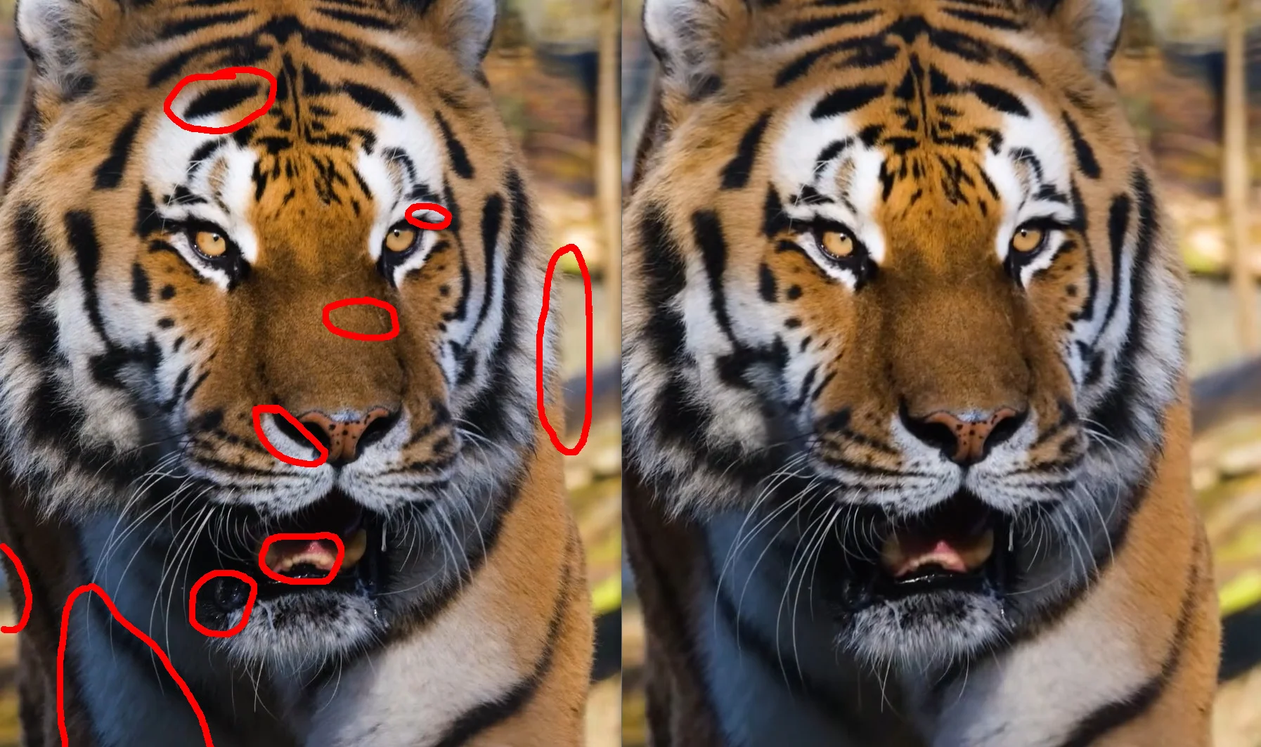

Es ist wieder Zeit für Spaß mit Pixel und Zahlen! :D
https://pixabay.com/de/videos/tiger-raubtier-gefährlich-145320/ -> das Quellmaterial, Audiospur entfernt (war eh leer) und in .mkv gesteckt
https://easyupload.io/2l7hxh -> die samples und das Vergleichsbild als .png
ffmpeg -i 00tiger.mkv -c:v libx264 01_libx264_default.mkv
ffmpeg -i 01_libx264_default.mkv -c:v libx265 02_libx265_default.mkv
ffmpeg -i 02_libx265_default.mkv -c:v libsvtav1 03_libsvtav1_default.mkv
ffmpeg -i 00tiger.mkv -c:v libx265 04_original_zu_libx265.mkv
ffmpeg -i 00tiger.mkv -c:v libsvtav1 05_original_zu_libsvtav1.mkv
ab-av1 vmaf --reference 00tiger.mkv --distorted 01_libx264_default.mkv => 99.28745 //So einen Traumstart mit VMAF99 hat man selten bis nie bei irgendwelchen Quelldateien als "zweite" Generation
ab-av1 vmaf --reference 00tiger.mkv --distorted 02_libx265_default.mkv => 94.279305
ab-av1 vmaf --reference 00tiger.mkv --distorted 03_libsvtav1_default.mkv => 90.31488
ab-av1 vmaf --reference 00tiger.mkv --distorted 04_original_zu_libx265.mkv => 96.41971
ab-av1 vmaf --reference 00tiger.mkv --distorted 05_original_zu_libsvtav1.mkv => 97.65162
ab-av1 auto-encode -e libx264 --thorough --min-vmaf 95 -i 00tiger.mkv -o 06_libx264_vmaf95_medium.mkv => (crf 28.1, VMAF 95.11, size 41%)
ab-av1 auto-encode -e libx264 --thorough --min-vmaf 95 -i 00tiger.mkv --preset veryslow -o 07_libx264_vmaf95_veryslow.mkv => (crf 28.6, VMAF 95.12, size 36%)
ab-av1 auto-encode -e libx264 --thorough --min-vmaf 90 -i 00tiger.mkv -o 08_libx264_vmaf90_medium.mkv => (crf 30.8, VMAF 90.20, size 29%)
ab-av1 auto-encode -e libx264 --thorough --min-vmaf 90 -i 00tiger.mkv --preset veryslow -o 09_libx264_vmaf90_veryslow.mkv => (crf 31.1, VMAF 90.06, size 26%)
ab-av1 auto-encode -e libx265 --thorough --min-vmaf 95 -i 00tiger.mkv -o 10_libx265_vmaf95_medium.mkv => (crf 29.1, VMAF 95.11, size 29%)
ab-av1 auto-encode -e libx265 --thorough --min-vmaf 95 -i 00tiger.mkv --preset veryslow -o 11_libx265_vmaf95_veryslow.mkv => (crf 32.4, VMAF 95.05, size 21%)
ab-av1 auto-encode -e libx265 --thorough --min-vmaf 90 -i 00tiger.mkv -o 12_libx265_vmaf90_medium.mkv => (crf 32.2, VMAF 90.11, size 18%)
ab-av1 auto-encode -e libx265 --thorough --min-vmaf 90 -i 00tiger.mkv --preset veryslow -o 13_libx265_vmaf90_veryslow.mkv => (crf 35.2, VMAF 90.04, size 14%)
ab-av1 auto-encode -e libsvtav1 --thorough --min-vmaf 95 -i 00tiger.mkv -o 14_libsvtav1_vmaf95_preset8.mkv => (crf 45, VMAF 95.04, size 21%)
ab-av1 auto-encode -e libsvtav1 --thorough --min-vmaf 95 -i 00tiger.mkv --preset 0 -o 15_libsvtav1_vmaf95_preset0.mkv => (crf 50, VMAF 95.39, size 18%)
ab-av1 auto-encode -e libsvtav1 --thorough --min-vmaf 90 -i 00tiger.mkv -o 16_libsvtav1_vmaf90_preset8.mkv => (crf 52, VMAF 90.60, size 14%)
ab-av1 auto-encode -e libsvtav1 --thorough --min-vmaf 90 -i 00tiger.mkv --preset 0 -o 17_libsvtav1_vmaf90_preset0.mkv => (crf 55, VMAF 92.00, size 13%)
Ich seh schon, du legst da etwas andere Standards an den Tag - als denke ich mal - der Ottonormalbürger. Wobei das Video auch maximal dafür geeigenet ist, hier Unterschiede zu sehen :D
Ich habs nochmal mit meinen Einstellungen laufen lassen, in Bewegtbild erkenne ich keinen Unterschied, Frame für Frame - ja klar, das ist aber auch nicht der Zweck eines Videos. Dennoch sind die Ergebnisse bei 50% Größe noch besser als bei deinen av1 Tests wie ich finde:
ab-av1 vmaf --reference 00tiger.mkv --distorted 00tiger_crf32_p8_av1.mkv => 99.136116
;) Luck shot
Klar, alles ab VMAF95 wird schwer zu unterscheiden. Aber es ginge auch um nochmal die Hälfte kleiner, was mein Test auch direkt zeigt, ein Encode vom Original ist immer besser (warum ich das auch einfach lieber mag). Rein auf die Dateigröße geguckt:
02_libx265_default.mkv vs 10_libx265_vmaf95_medium.mkv
03_libsvtav1_default.mkv vs 14_libsvtav1_vmaf95_preset8.mkv
