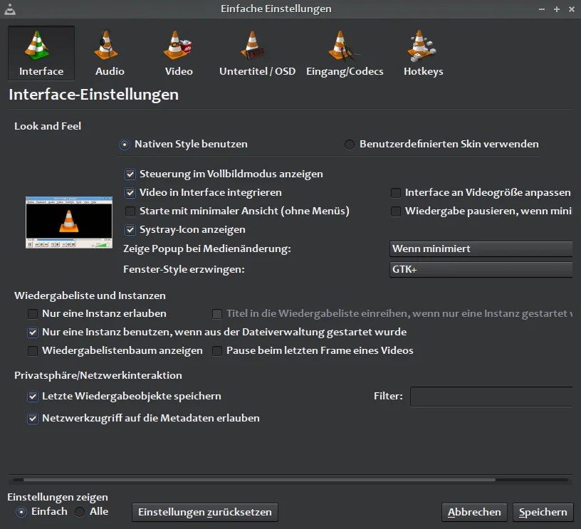

Moin !
Habe mal VLC-qt4 deinstalliert und VLC-qt5 installiert !
Hatte auch probleme !
Bei Vollbild nur ein kleines Bild in oberer linker Ecke !
Habe dann in den Einstellungen vom VLC-qt5 das "Theme" ,
das ich mit qt5ct vorgebe eingestellt !
Danach waren die Probleme vorbei !
Vielleicht hilfts ja !
