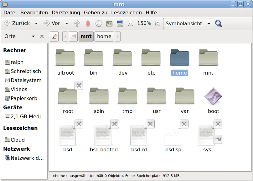

Themenstarter #43
Was für ein Kommando gibst du den ein?
mount /dev/ada1s4 /mnt
kann ja nicht verkehrt sein, denn es wird unter /mnt folgendes angezeigt:

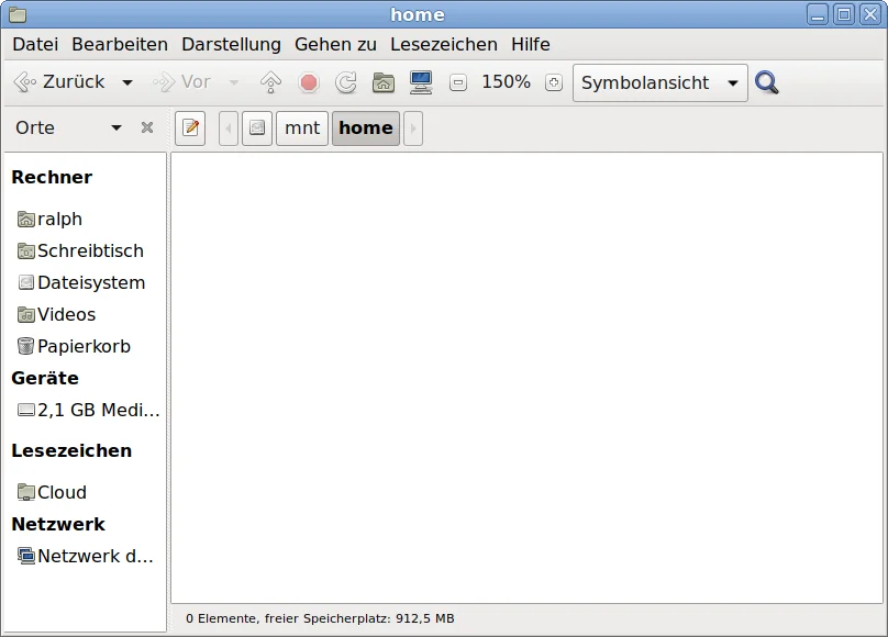

Klicke ich jetzt den Ordner home an, ist er leer:
Er ist aber nicht leer.... Ich kann neue Ordner anlegen oder Daten nach home kopieren, das funktioniert. Die werden aber, wenn ich OpenBSD boote, nicht angezeigt.
