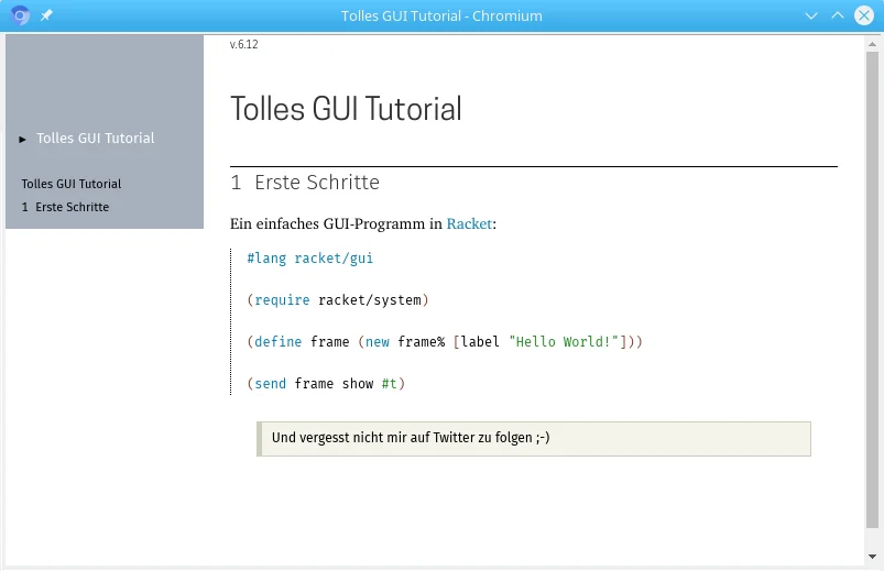

So etwas macht man optimalerweise mit Scribble:
http://docs.racket-lang.org/scribble/index.html
Funktioniert im Grunde ziemlich ähnlich zu LaTeX (Du kannst Dir auch ein LaTeX-Dokument rendern lassen), hast aber viele Racket-typische Sachen schon drin wie automatisch gesyntaxhighlighted Quelltexte mit Verlinkungen etc.
Alles so wie man es aus den offiziellen Dokumentationen zu Racket kennt. Die sind nämlich alle mit Scribble erstellt.
#lang scribble/manual

@title{Tolles GUI Tutorial}
@section{Erste Schritte}
Ein einfaches GUI-Programm in @hyperlink["https://www.racket-lang.org/" "Racket"]:
@codeblock{
#lang racket/gui
(require racket/system)
(define frame (new frame% [label "Hello World!"]))
(send frame show #t)
@margin-note{Und vergesst nicht mir auf Twitter zu folgen ;-)
Sieht dann im Browser so aus:
