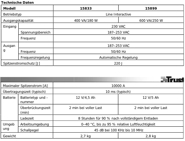

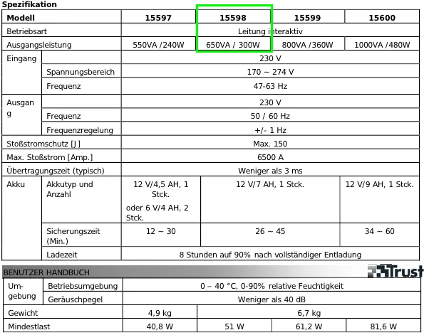

OK, ich kauf mir jetzt ne USV, könnt ihr mich kurz beraten? Ich schwanke zwischen diesen beiden:
http://gh.de/a376955.html
http://gh.de/a307982.html
Hab die Specs mal aus dem Handbuch kopiert und angehangen. Sind beide line-interactive/voltage-independent.
Sehe ich das richtig, dass das erste vor allem kleiner/leichter ist als das andere und sonst keine Vorteile bietet?
Wie hoch würdet ihr die Verlustleistung bei so einem Gerät schätzen, unterscheiden die sich da (richtet sich das nach Maximaler Ausgangsleistung oder nach aktuellem Verbrauch)?
Ist eine Übertragungszeit von 10ms zu lang, sollte ich auf jeden Fall das mit der kürzeren nehmen?
Beim zweiten steht, dass eine Mindestlast von 51W nötig ist. Richtig getunet hoffe ich den Server auf ~40W zu kriegen, das wäre dann ein Problem, oder? Dass bei dem anderen keine Mindestlast steht, heißt, dass es das auch nicht gibt, oder?
Danke für eure Hilfe!
edit: das zweite Bild gehört zum ersten Link und andersherum!
