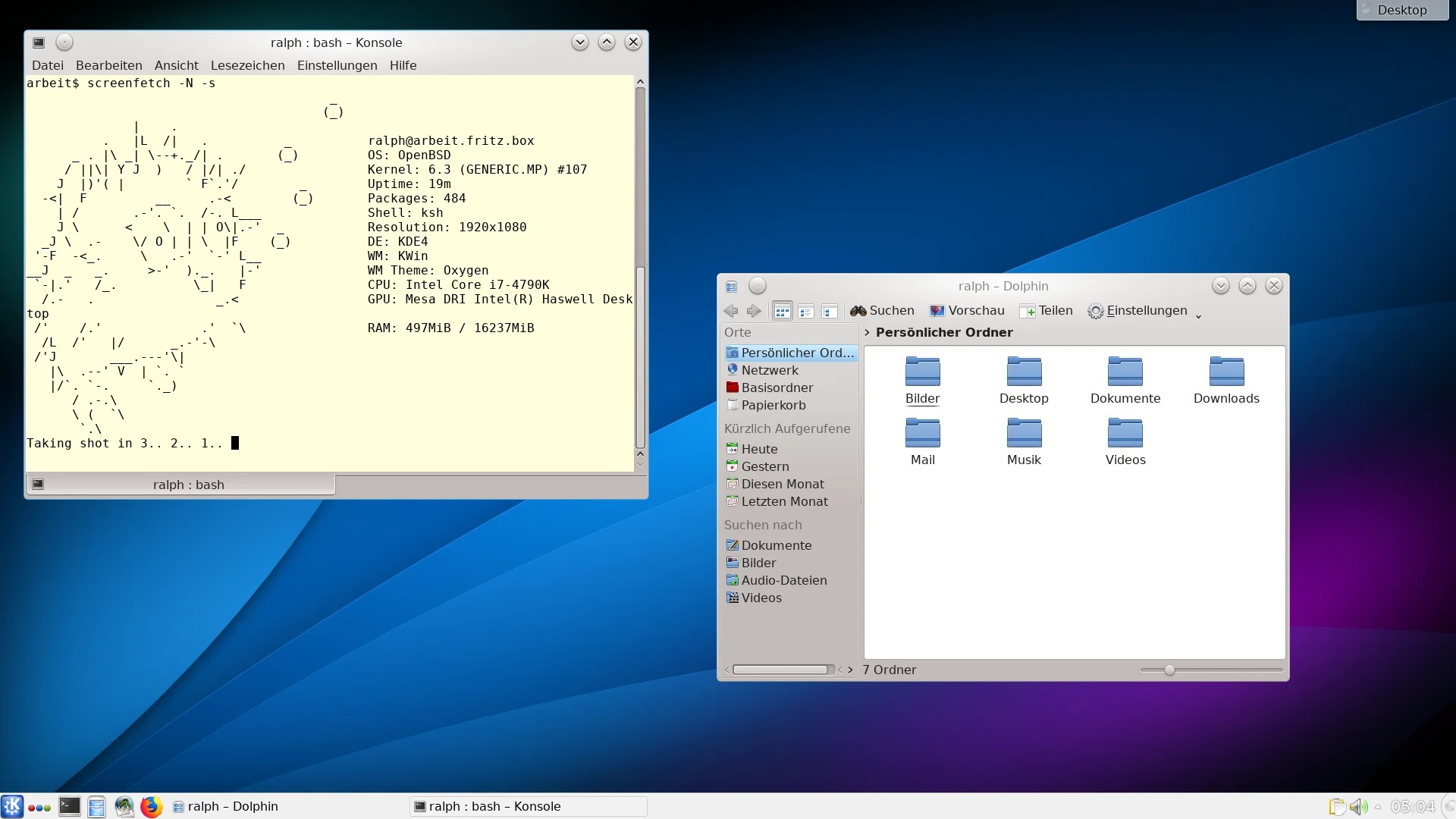

    Danke, ja ich war auch angenehm überrascht.:)
    Hier kommt der Vollständigkeit halber noch ein Screenshot:
