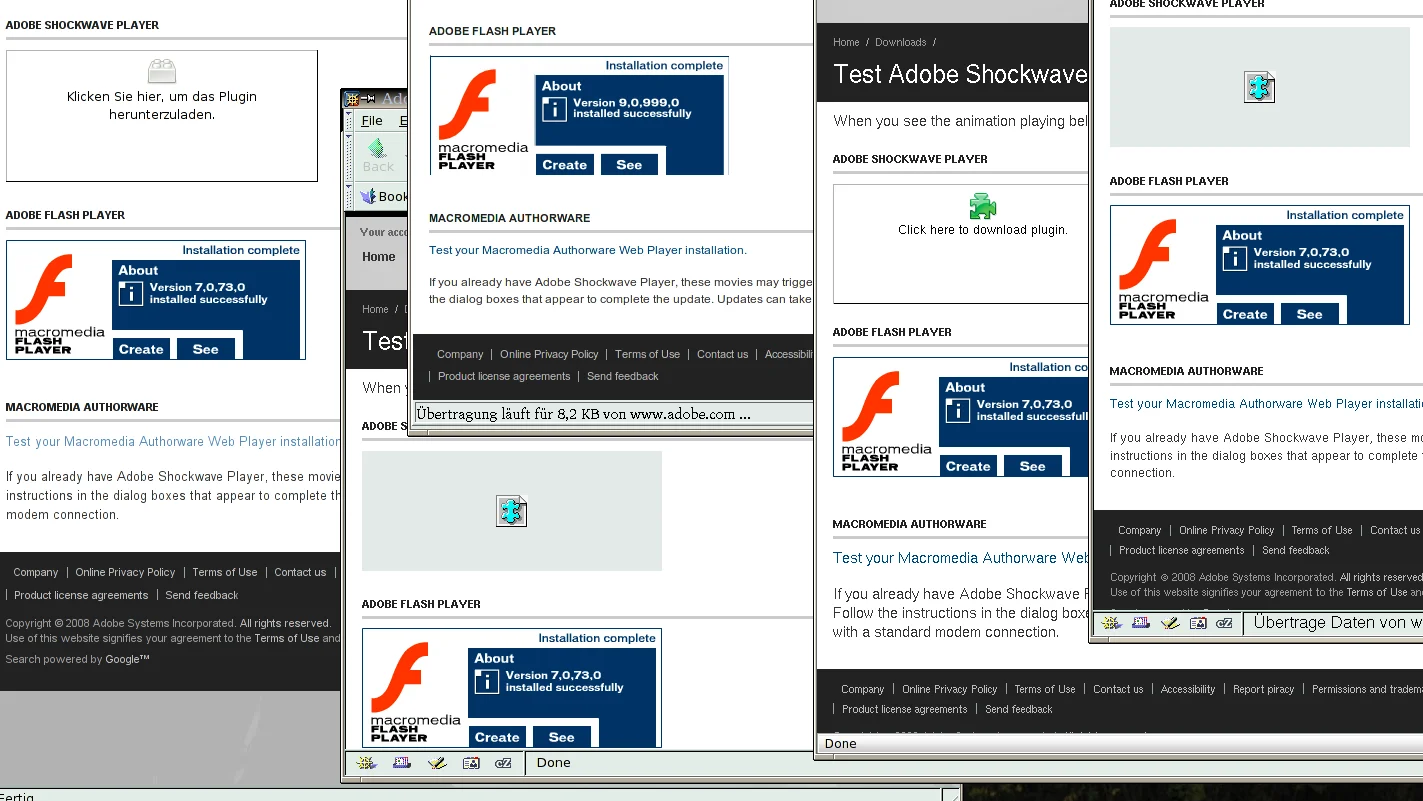

wenn ich einige Browser nun probiere und auf der Adobe-Testseite nachsehe, sieht es so aus, wie auf dem Bild gezeigt. Ist es das, was ich erwarten kann?
Wie zu sehen, gibt es da auch noch einen ADOBE SHOCKWAVE PLAYER und dazu fehlt auch noch das Plugin, zu dem ich auch bislang noch nichts gefunden habe. Stimmt das mal soweit? Oder ist das auch noch was wichtiges.
Etwas seltsam kommt mich die Versionsangabe in einem der Browser vor. Das ist der konqueror und er macht offensichtlich nun was anderes, als der Rest.
Anhang war verschwunden, wohl zu lange offen gehalten.
