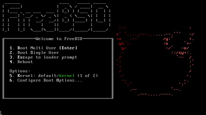

Ich habe das glaube ich noch nicht so richtig verstanden, wie das dann mit dem EFI läuft.
  • nach dem Einschalten des Rechners wird die eingebaute UEFI-Firmware aufm Board aktiv;
  • die sucht der Reihe nach die hinterlegte Bootreihenfolge ab (meist ist das ja ein eingebauter Bootmanager, man könnte noch selber ne Auswahl treffen);
  • bei FreeBSD findet sie die Datei bootx64.efi (*), den FreeBSD UEFI Bootloader;
  • ab jetzt übernimmt der FreeBSD UEFI Bootloader das Regiment und sucht den Kernel-Loader loader.efi;
  • dieser kennt den installierten Kernel und weiß mit zfs umzugehen (ein neuer Loader könnte somit das "alte" zfs booten aber nicht umgekehrt);
  • der loader.efi sucht nun auf dem zfs den Bootkernel und startet diesen; ab da übernimmt der FreeBSD Kernel das Heft;
(*) mit bootx64.efi und loader.efi könnts auch genau andersrum sein, die beiden verwechsel ich immer, ich meinte aber, dass diese Reihenfolge stimmt
es braucht in der EFI (bisher) definitiv nur die bootx64.efi die auch identisch ist, zur loader.efi
Die loader.efi in der EFI ist Luxus, aber nicht notwendig.
Die EFI-Spezifikation geht ja davon aus, dass viele verschiedene Systeme aus der EFI gebootet werden können, die dann jeweils ihren eigenen Loader haben. Verzichtet man hierauf, genügt ein passendes Loader-File für sein System.
Das ist IMHO falsch. Es gibt einen generischen Pfad für den Loader, dieser ist z.B. für amd64-Systeme /efi/boot/bootx64.efi. Für Freebsd ist der Pfad /efi/freebsd/loader.efi vorgesehen. Das muss aber mit efibootmgr entsprechend eingerichtet werden.
Wenn man /boot/loader.efi also auf der ESP als /efi/boot/bootx64.efi ablegt, ist das alles. Dann wird nicht nochmal der andere Loader ausgeführt, sondern der FreeBSD-Boot startet dann direkt über bootx64.efi.
