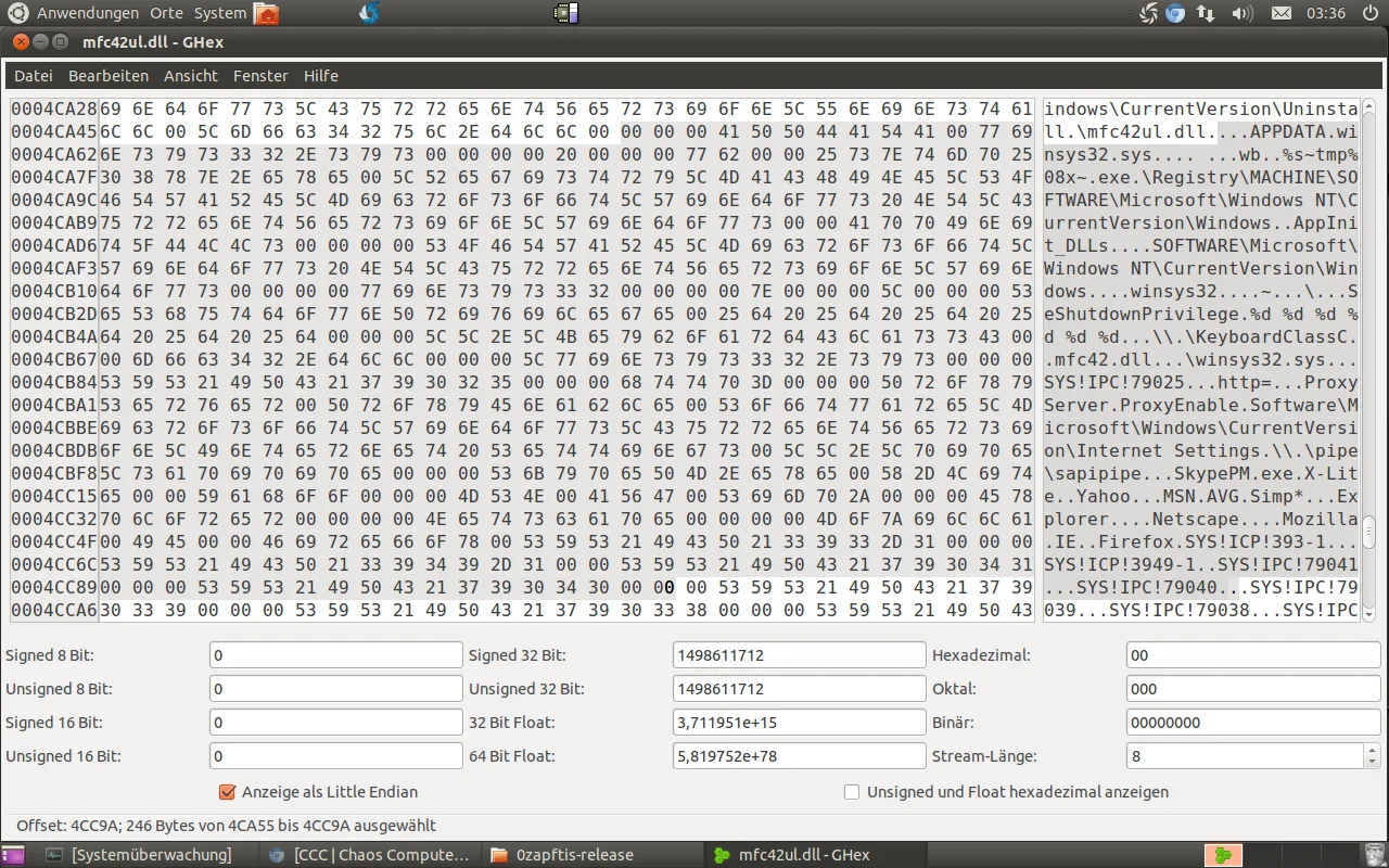

Hi Kamikaze,
das kann ich durchaus nachvollziehen aber es geht auch hierbei darum das die Quelle geschützt wird.
Sehe das so wie der Fefe > http://blog.fefe.de/?ts=b06f05af

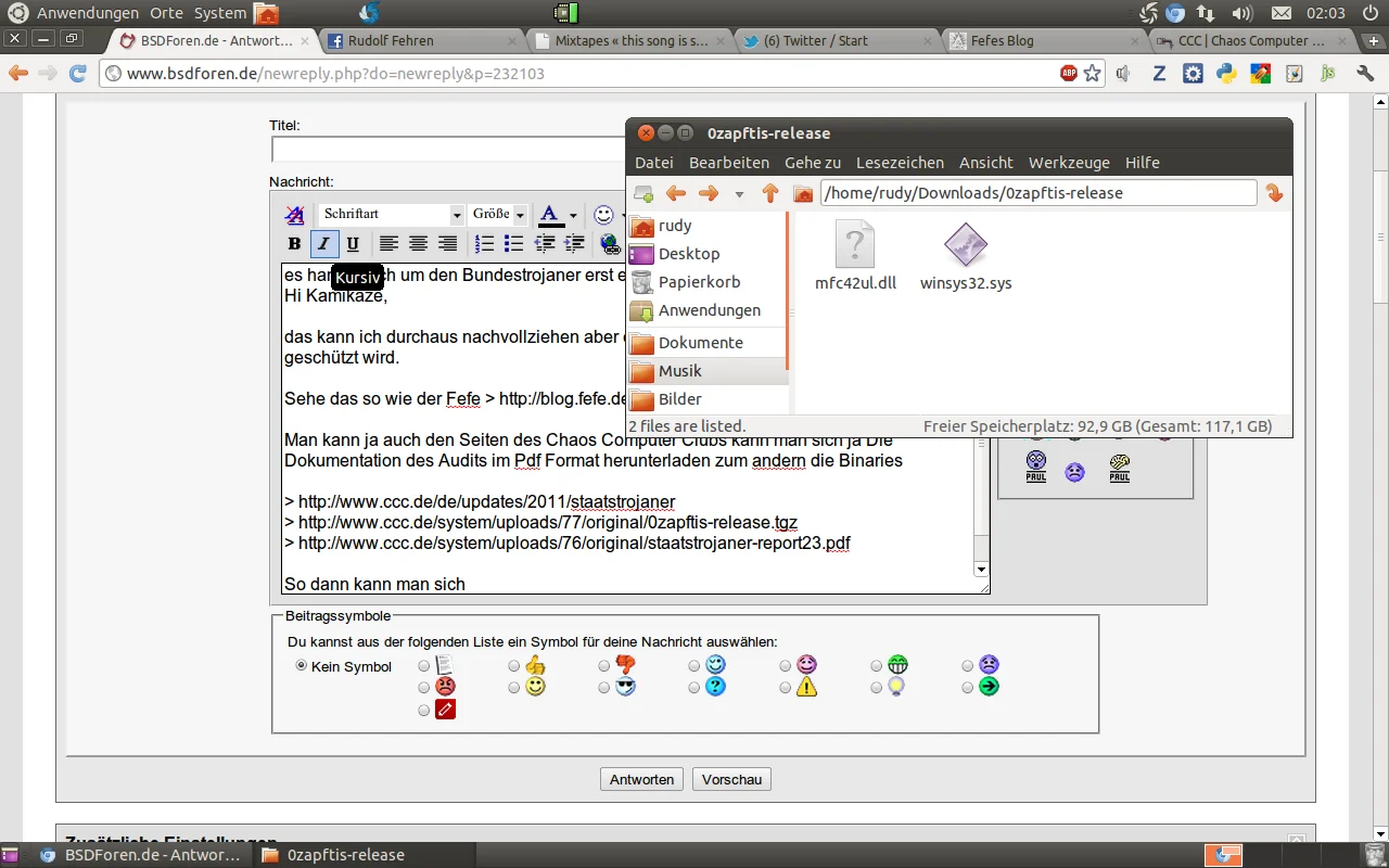

Man kann ja auch auf den Seiten des Chaos Computer Clubs, die Dokumentation / Bericht des Audits im PDF Format herunterladen zum anderen die Binaries
> http://www.ccc.de/de/updates/2011/staatstrojaner
> http://www.ccc.de/system/uploads/77/original/0zapftis-release.tgz
> http://www.ccc.de/system/uploads/76/original/staatstrojaner-report23.pdf

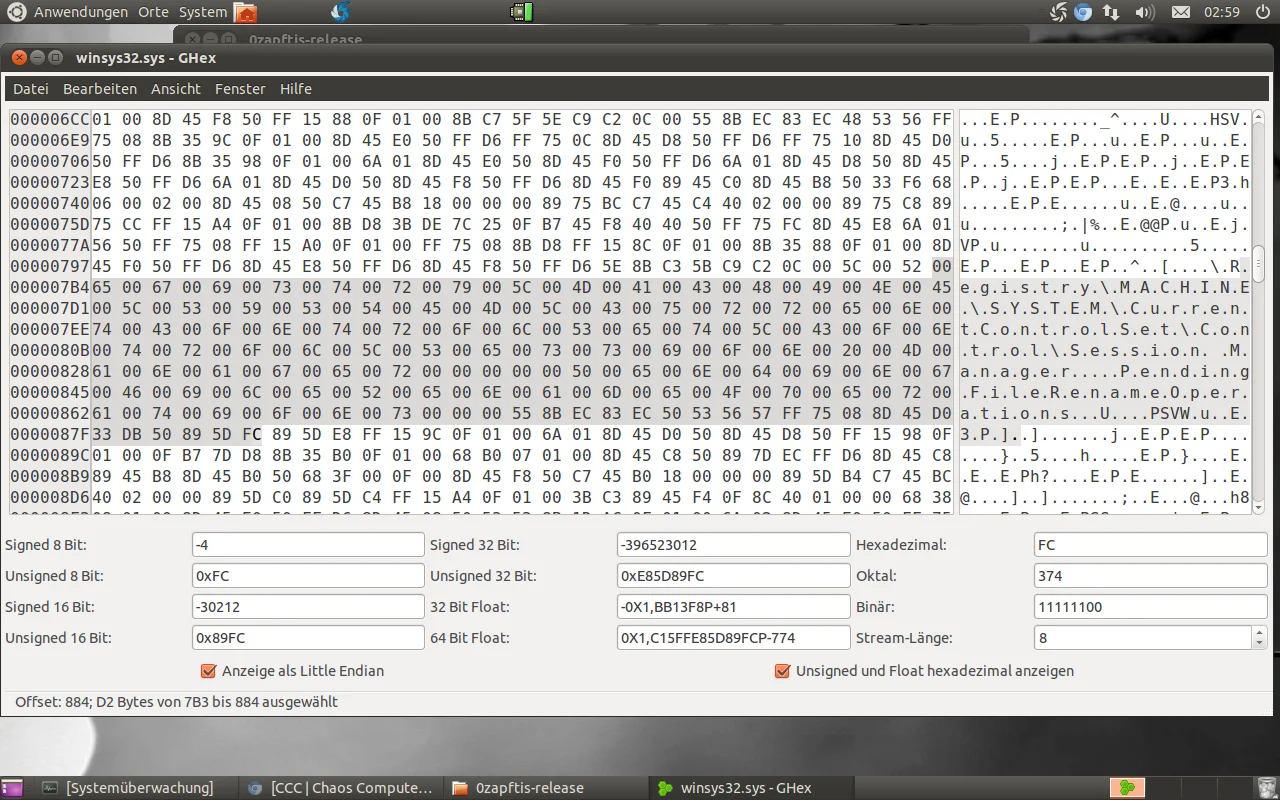

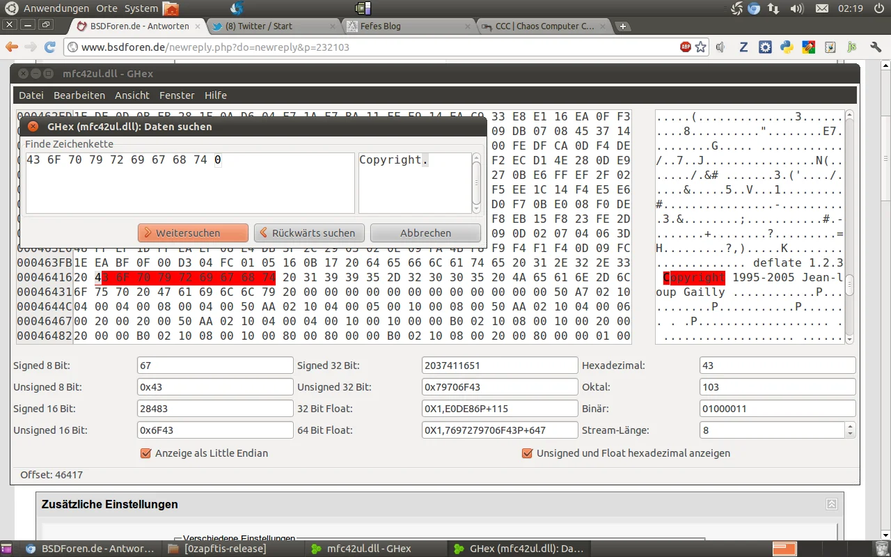

So dann kann man das in einen einen Ordner entpacken und sich die DLL und die Sys im Hexeditor anschauen und man bekommt einen Eindruck was das Teil vermag.
Auch findet man die Angaben des CCC bestätigt, so man stelle sich vor, hier stellen sich auch Copyright Ansprüche aber schau mal in die nachfolgenden Shoots von mir. Ob der Autor damit so einverstanden wäre? So in dem PDF Dokument wird auch auf Lizensrechtliche Aspekte/Problematik/Verstoss hingewiesen. So wenn man sich Zeit nimmt und die DLL sich ausgiebig im Hexeditor anschaut wird schon klar was der Trojaner macht und auch in welcher Abfolge.
Die Bestandteile des Codes sind ja sehr gut im PDF Bericht auch dokumentiert und der CCC fordert auch auch die Binaries weiter zu analysieren also Assemblerfreunde Ihr seid eingeladen :)
Leider kann man hier nur 5 Bilder maximal hochladen deshalb beschränke ich mich erstmal auf die Wesentlichen Bilder, man sollte sich das Dokument allerdings auch mal durchlesen um zu sehen auf was ich mich da beziehe.
Bei dieser Gelegenheit möchte ich anregen das man die Zahl von max 5 Bilder, doch bitte erhöhen sollte finde das einfach zuwenig
Mfg der Rudy

Copyright 1995-2005? Und das soll der Bundestrojaner sein? :huth: Ganz ehrlich, wenn das ein programm der regierung sein soll um kontrolle ueber die Computer der einheimischen zu kriegen sollte man doch davon ausgehen dass man kein Copyright finden kann, dass ueberhaupt spuren auf irgendwelche namen, firmen, postfaecher so gut wie moeglich verschleiert werden
@ Stasiak tja die müssen halt sparen ;)

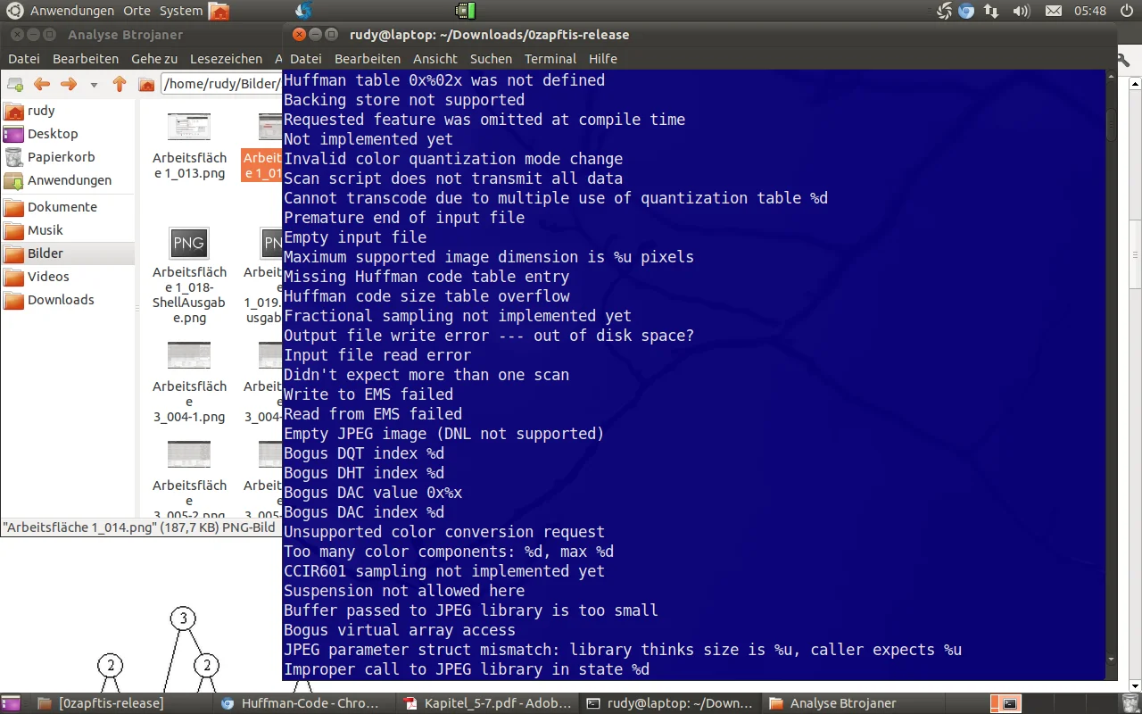

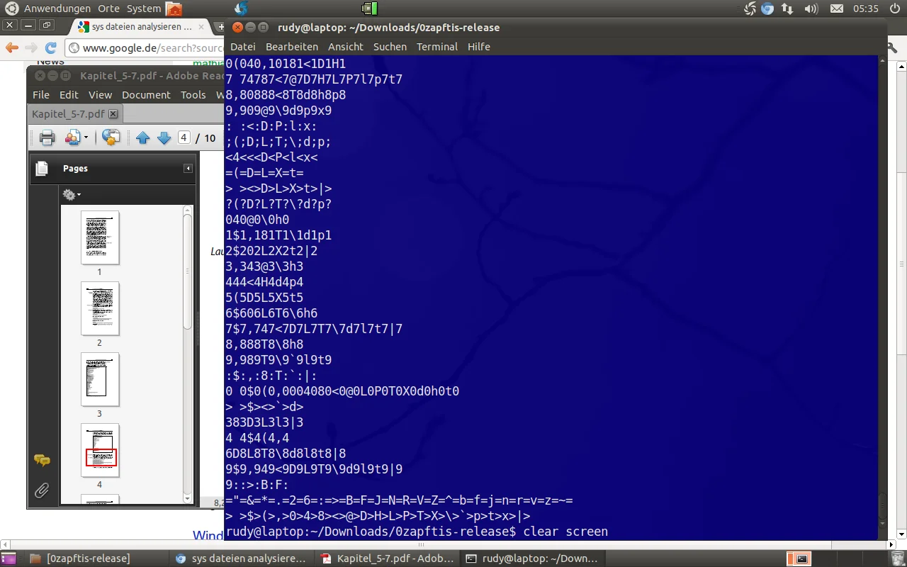

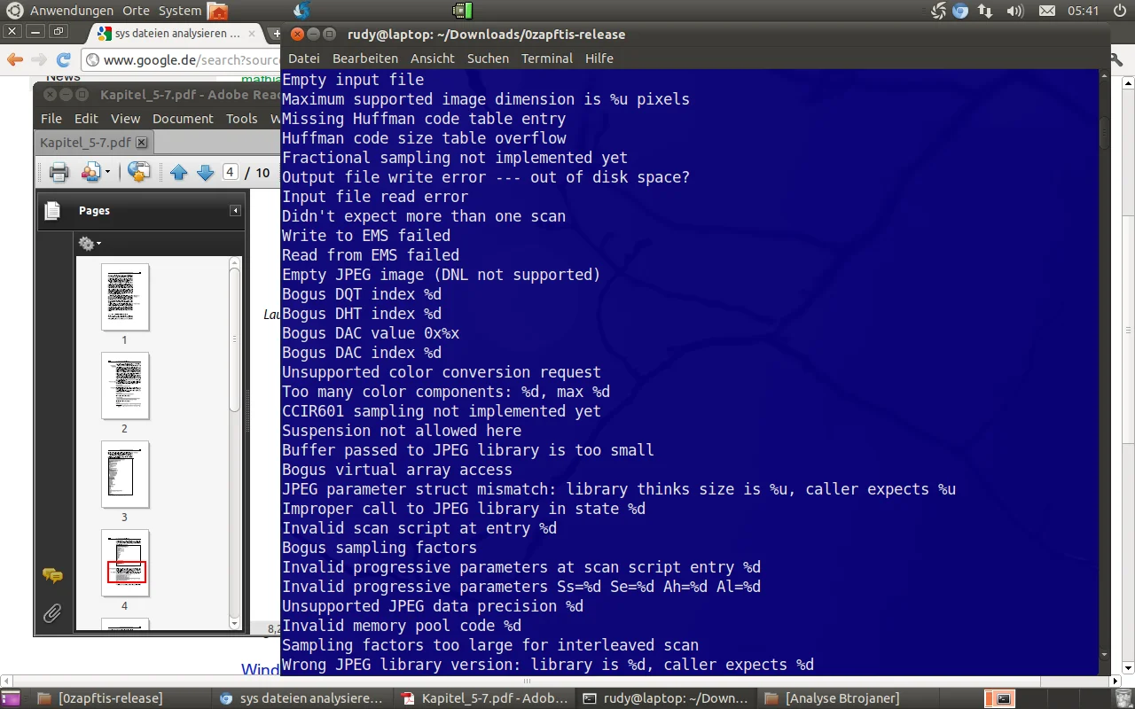

so wer gern mit dem Terminal arbeitet kann kann sich Infos mit den Befehlen File oder Strings anschauen, sieht dann so aus (siehe angehängte Grafiken)
Man kann auch unter Linux mit strace analog unter FreeBSD mit truss arbeiten um zu analysieren > http://fuse4bsd.creo.hu/localcgi/man-cgi.cgi?truss+1
