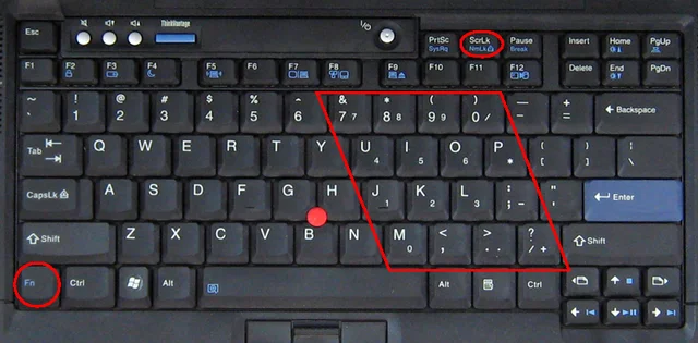

Ist das Numpad vielleicht aktiv? Klassiker wäre auch z.B. kein deutsches Tastaturlayout eingestellt, da reicht schon wenn z mit y vertauscht ist und das im PW vorkommt.
Ja das hatte ich gleich ausgeklammert, da es ja nicht BSD-typisch ist, sondern auch Windows & natürlich Linux betreffen kann.
Aber stimmt, im Prinzip ist es meistens das.
Bei GhostBSD ist nach der Installation gerne mal die Sprache oder das Tastaturlayout auf Englisch obwohl man deutsch beim Installieren eingestellt hatte.
Auch nach (größeren) Updates ist das Layout oft wieder in Englisch gewesen.
Hatte mich da immer mal geärgert, dass so poplige Bugs immer wieder auftauchten.
Nein, danach hatte ich natürlich geschaut. Ich habe mir auch den Schlüssel bei der Eingabe anzeigen lassen - da stimmt alles.

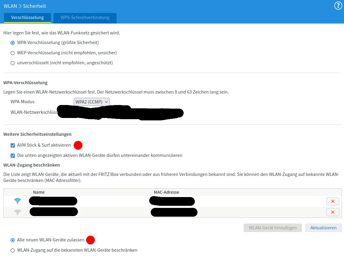

Mein laienhafter Verdacht: Könnte es an dem auf der Fritzbox eingestellten »WPA2 (CCMP)« liegen?
Nope, das passt auf jeden Fall.
Ich verzichte zur besseren Reichweite ganz auf 5 GHz. Falls du beide aktiv hast, dann benenne sie mal unterschiedlich. Hintergrund: Mancher Treiber kann nur 2,4 GHz, wenn sie gleich lauten kannst du nicht steuern, an welche SSID ein Client connecten soll.
AVM Stick & Surf: Auch wenn man kein weiteres AVM-Gerät hat, sollte das aktiv sein. Mein Halbwissen dazu war, dass es deaktiviert zu schlechterer Verbindung/Performance führt. Für deinen Test sollte es deaktiviert auch nicht schaden.
Alle neuen Geräte zulassen: Wenn das nicht aktiv ist, geht sowieso nichts, selbsterklärend.

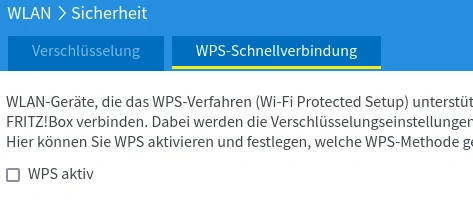

WPS habe ich absichtlich nicht aktiv, auch habe ich sämtliche HW-Knöpfe an der FB deaktiviert. Kann mir nicht vorstellen, dass das Verbindungsprobleme verursacht, aber ich wollte es der Vollständigkeit zuliebe erwähnen. Testen schadet nicht. :)
Da du sagst, dass gar nichts an der FB protokolliert wird, dann ist die Sache mit den zwei (getrennten!) SSIDs für 2,4/5 GHz am wahrscheinlichsten.
Es waren in der Tat beide aktiv. Ich habe sie dann unterschiedlich benannt und beide wurden auch unter »Available Connections« angezeigt. Verbindungsversuche mit dem 2,4-GHz-Netz zeigten jedoch den bekannten Fehler. Danach habe ich das 5-GHz-Netz komplett abgeschaltet, leider auch wieder ohne Ergebnis.
Habe ich nachgeschaut, es war ohnehin aktiviert.
Ja, das hatte ich ohnehin vor den Verbindungsversuchen eingestellt.
Natürlich schadet testen nie. :) Habe ich in diesem Falle auch getan, jedoch leider ohne Ergebnis.
