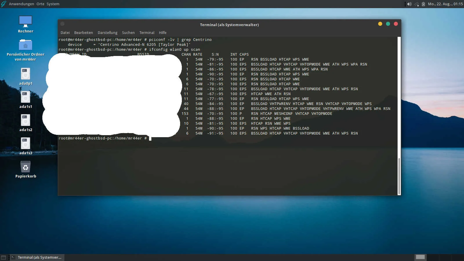

Ich habe GhostBSD default installiert, lediglich präventiv durch Vorahnung beim Keyboard 'Generic 105-key' gewählt. Ist beim Thinkpad natürlich falsch, aber es ging ja nur um den Connect-Test.
Screenshot1 ist direkt vom ersten Boot, also ich musste kein Modul händisch laden oder sonstwas friemeln. 5GHz würde auch klappen, das sehe ich anhand der höheren Kanäle (z.B. 40 und 153).
Das Passwort habe ich via gui rechts oben (Screenshot2) eingegeben und war sofort verbunden.
Da ergab sich dann noch eine Vermutung, da der country code auf US steht, denn da ist bei Kanal 11 Schluss. 12 und 13 ist EU-spezifisch und das können die Fritzboxen, das weiß ich sicher. Lesestoff dazu: https://www.tecchannel.de/a/so-optimieren-sie-ihr-wlan-tempo,2079596,2
Man könnte jetzt auf DE ändern, aber ob die N6205 hardwareseitig überhaupt Kanal13 kann: "Weißichnicht1"
Weißichnicht2: Ob die Fritzbox auf 'autokanal' eingestellt ist und wenn ja, ob dann von 1-11 rangiert wird oder 1-13 oder man Kanal13 in jedem Fall explizit wählen muss.
Weißichnicht3: Ob das hier überhaupt das Problem ist.

Zum Abgleich: Im BIOS habe ich unter Startup->UEFI only sowie CSM aus. Security->I/O Port Access->alles auf enabled
