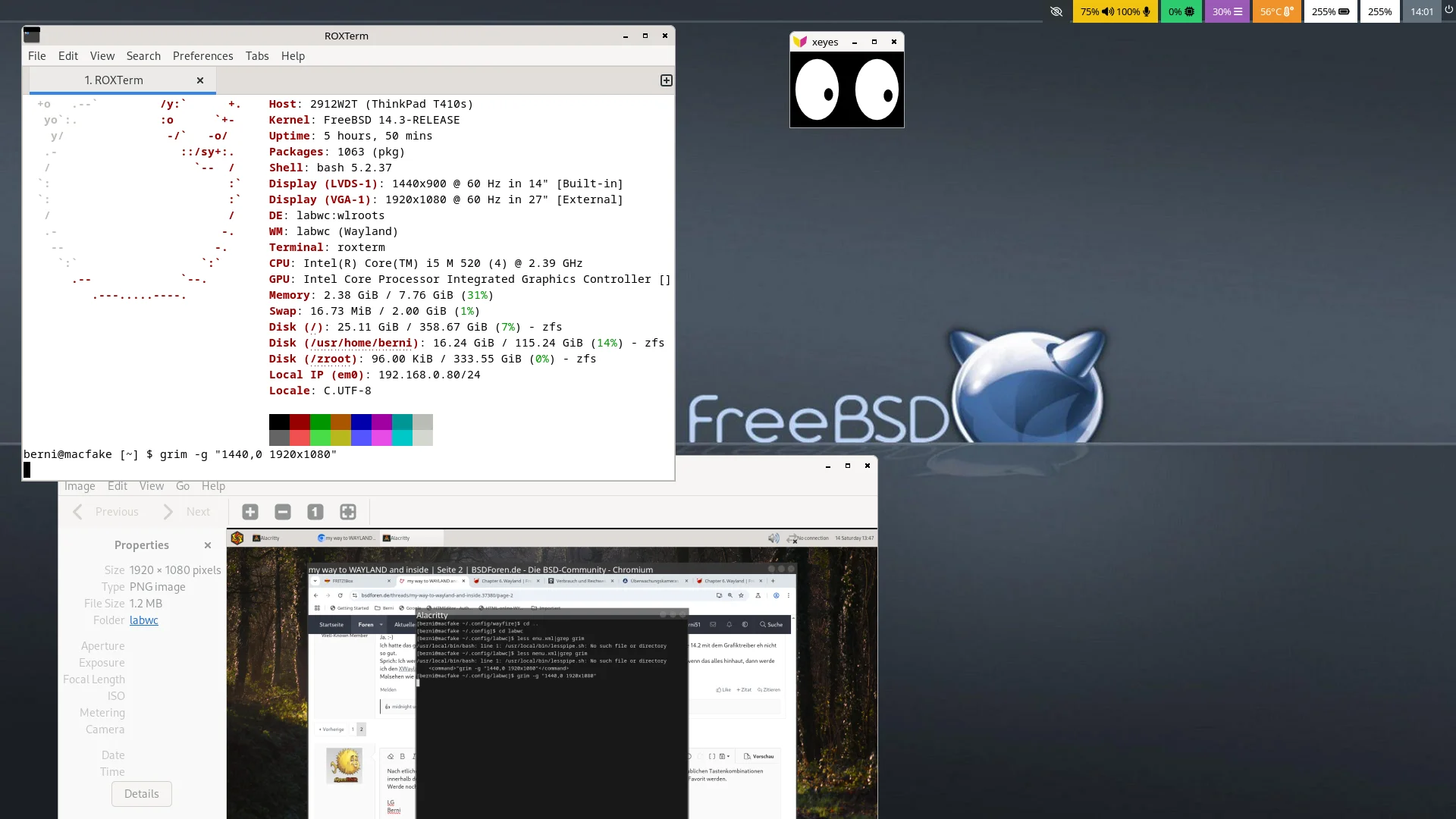

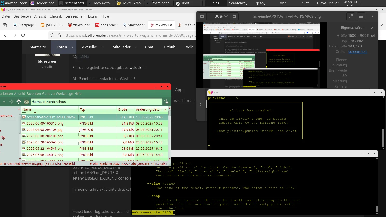

Moin !
Screenshots :
Ganze Desktop :
grim /home/*/downloads/$(date '+%F_%T').png
Bereich vom Desktop :
slurp | grim -g - /home/*/downloads/$(date '+%F_%T').png
--> png kann auch durch webp oder jpg ersetzt werden !

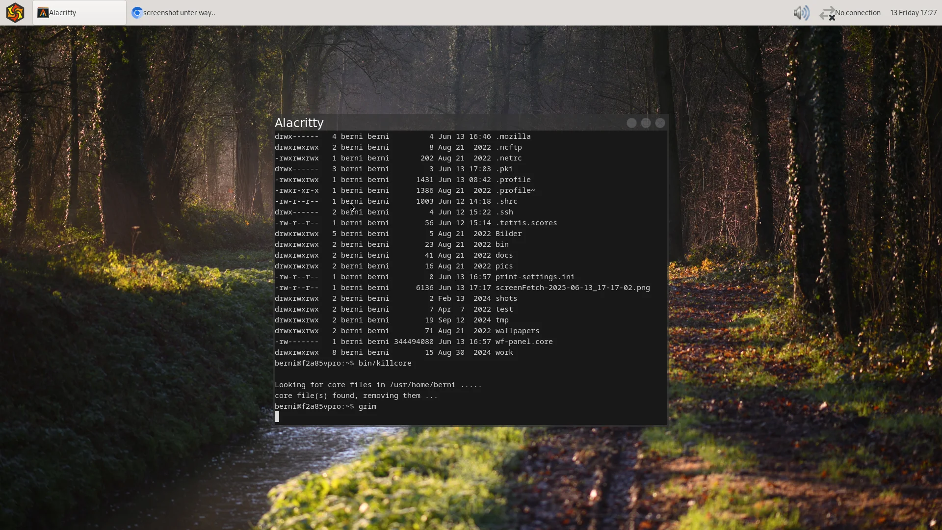

Ich hab mal die beiden ssd mit FreeBSD 14.3 und dem Wayland-Gedöns an einen zweites, älteres Board gehängt. Ebenfalls ein ASUS mit amd A10, aber mit 7660 gpu. Nu ja, damit lief mein Wayland auf Anhieb.
Habs dem pit nachgemacht und eine config für wayfire ins ~/.config gelegt. So hab ich zumindest schon die deutsche Tastatur. Die für mich wichtigen Anwendungen laufen bisher alle - aber auch mit den gleichenj Bugs wie unter xorg (Beispiel Gnome-Mahjongg).
Bisher ist das System auch noch nicht abgestürzt - mal abwarten.
Allerdings fühle ich mich zurück versetzt in die 80er und 90er Jahre mit OpenGlass unter SCO oder OS/2. Wirklich fertig kann das so nicht sein. Aber vielleicht kommt das ja noch.
LG
Berni

Diesen Beitrag schreibe ich daraus und hänge mal einen screenshot an:
sieht das kompliziert aus?
Vielleicht schon, denn ich wollte ja ein Bild, das ein wenig Aufregung auf dem Desktop zeigt und nicht einfach irgendeine stille Landschaft darstellt, die auf jedem Desktop stattfinden könnte, egal ob X oder Wayland.
Aber bis dahin zu kommen, ist wirklich nicht kompliziert gewesen, keinesfalls komplizierter, als von X zu Window-Manager zu X-Compositor plus den kleinen Helferleins zu gehen.
Und ich glaube fest, dass die großen DEs da gut vorbereitet sind und wenn man sich mit denen arrangieren kann, wird man sicher sehr gute Abkürzungen auf seinem Weg ins Wayland finden.
Mir selbst haben meine kleinen Spielereien jedenfalls schon mal Mut gemacht und Lust auf mehr.
