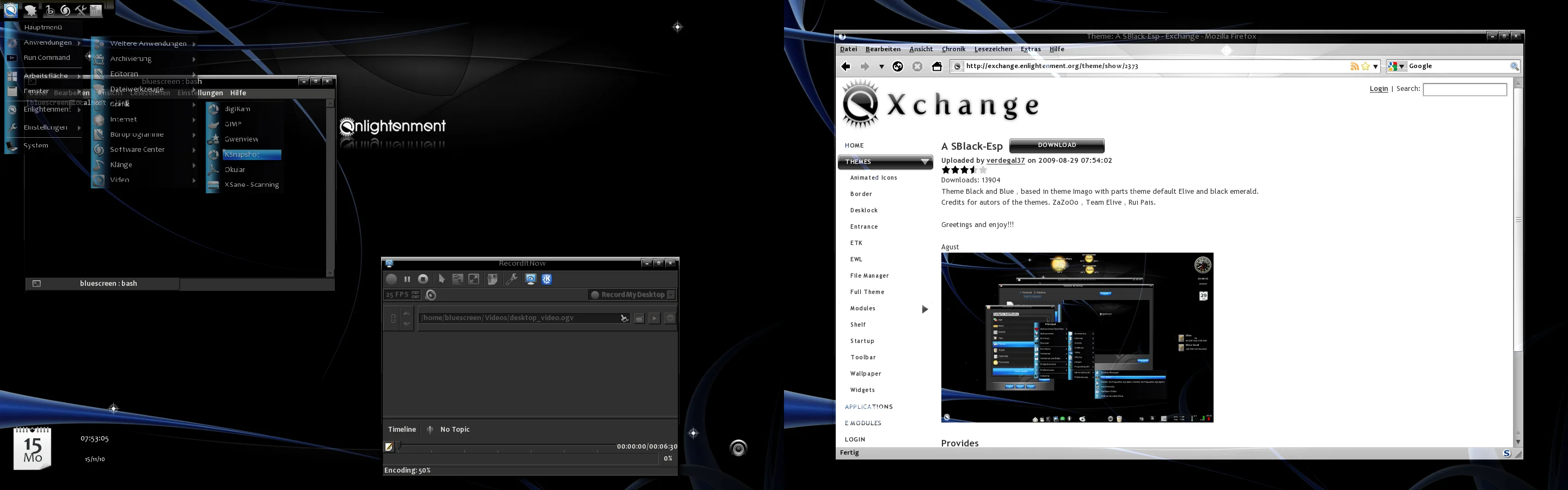

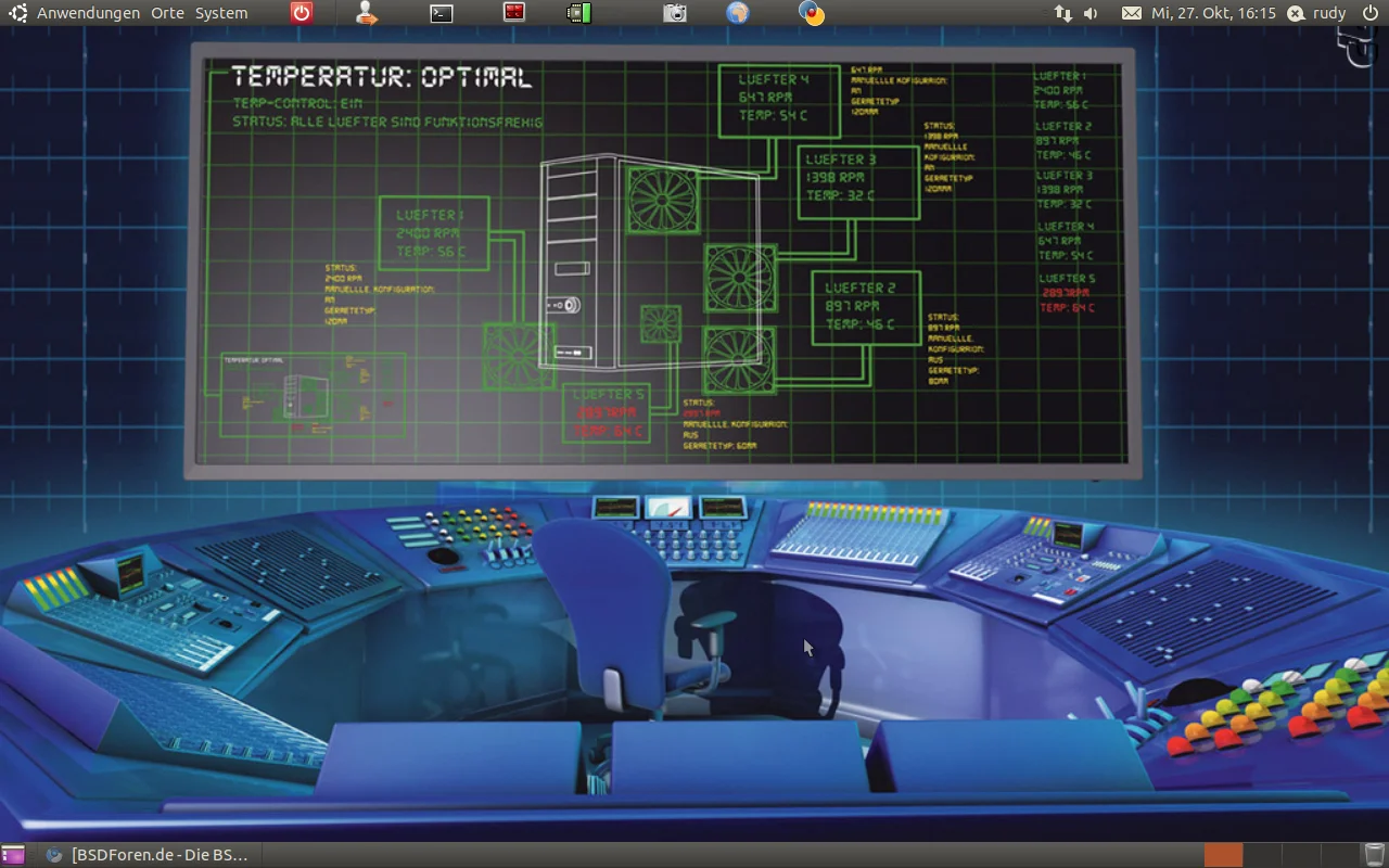

Mein Desktop

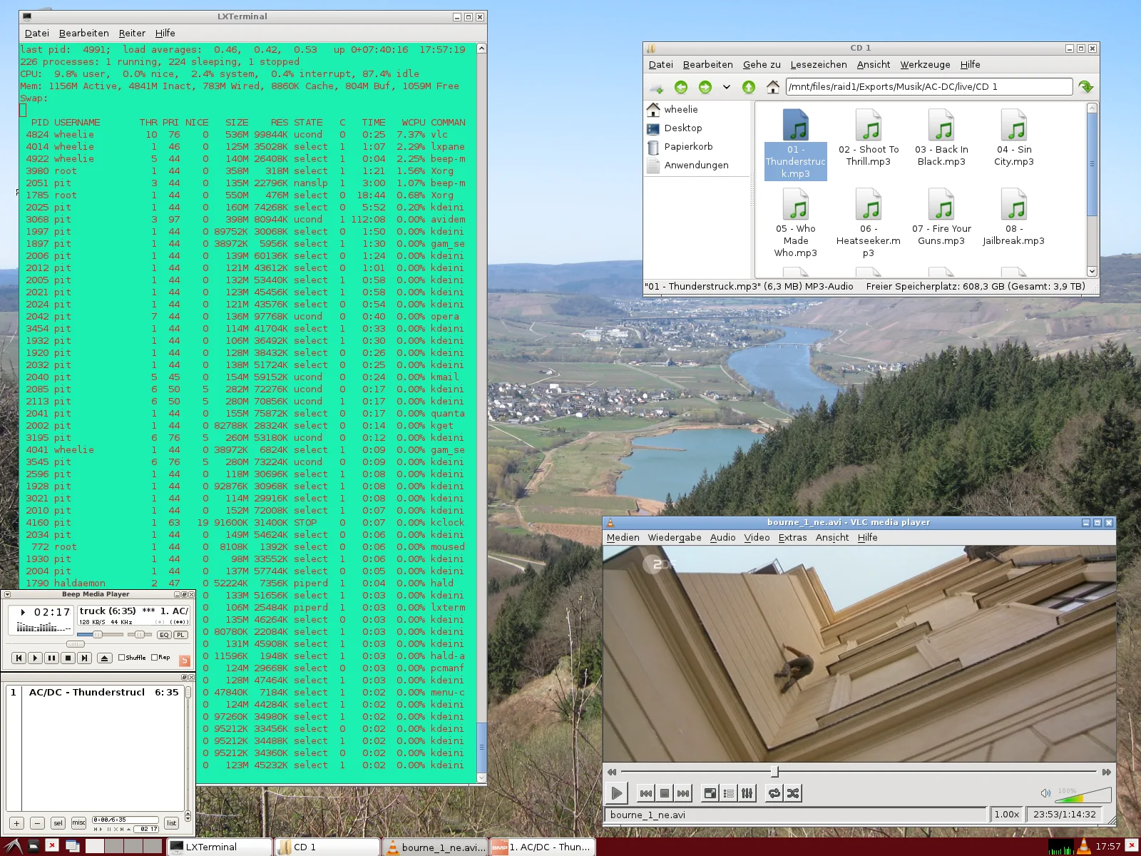

Meiner
funktioniert es auch, also zeigt es die temperaturen deines rechners an?

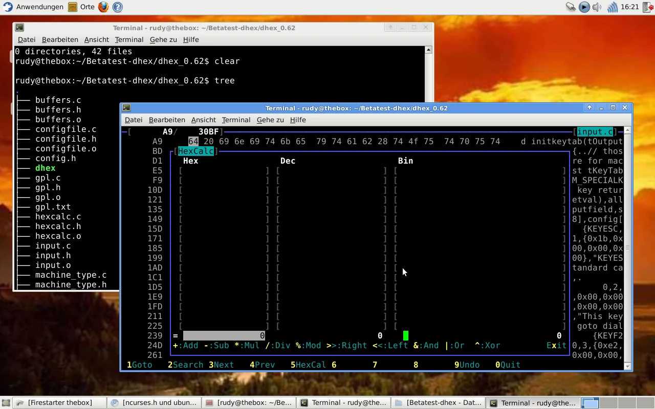

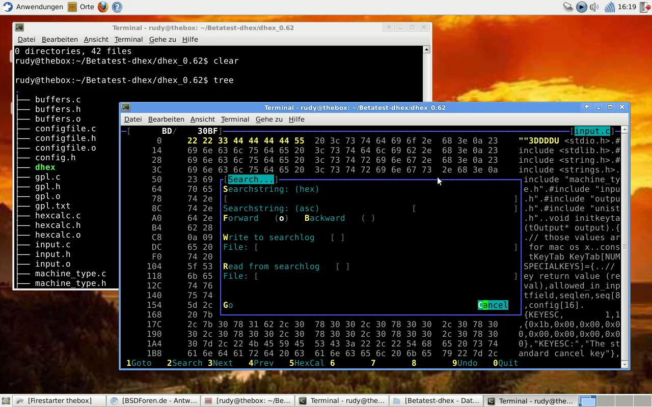

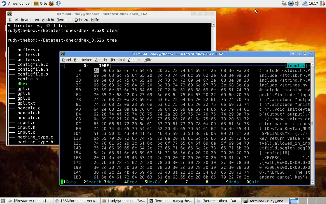

mal was fuer hexadezimal-fetischisten :D
das ist dhex im diff-mode mit dem hex-rechner.
Das hast Du fein gemacht das Programm rennt wie ne Eins auch unter Linux nachfolgend ein paar Schreenshots
Oberfläche XFCE Betriebssystem Ubuntu 10.10

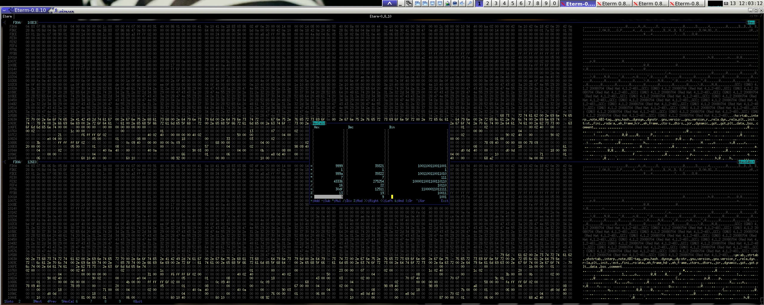

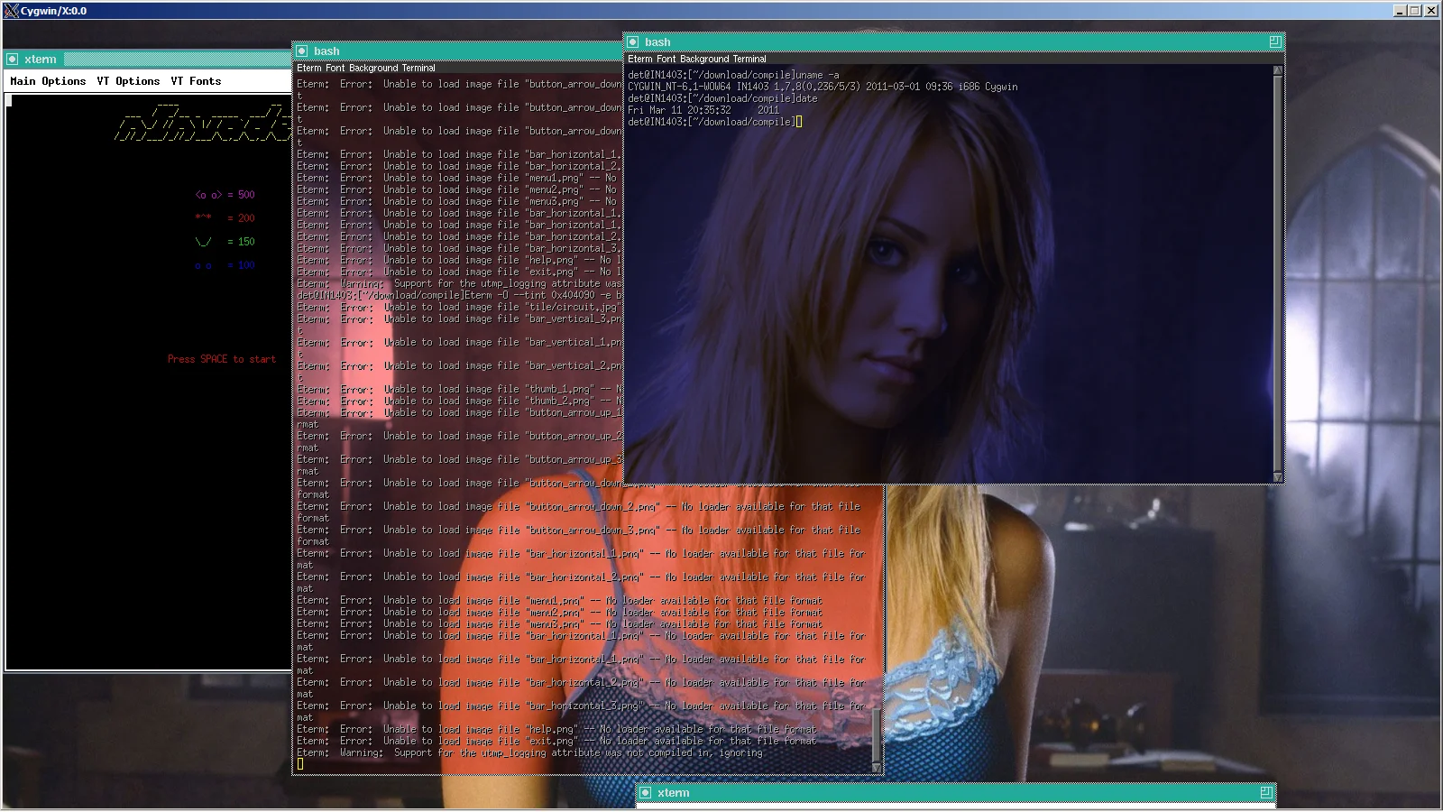

so schoen kann windows 7 doch tatsaechlich aussehen.
was ihr hier seht ist der x-server aus cygwin, mit durchcompiliertem Esetroot aus Eterm-0.8.10 und das Eterm 0.9.5.
als windowmanager habe ich erstmal twm genommen.
